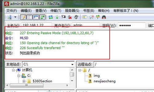

1、明确FTP服务内网访问地址端口,确保FTP服务服务正常,在内网可以正常访问连接。

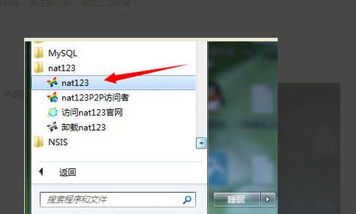

2、内网使用nat123动态域名解析。 内网服务器安装nat123客户端,并使用。

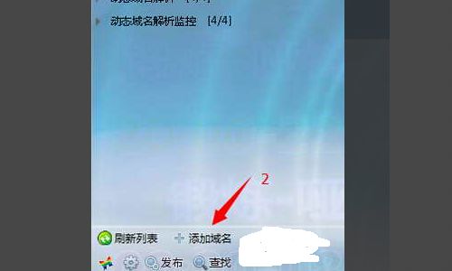

3、进入主面板/域名解析列表/添加域名。

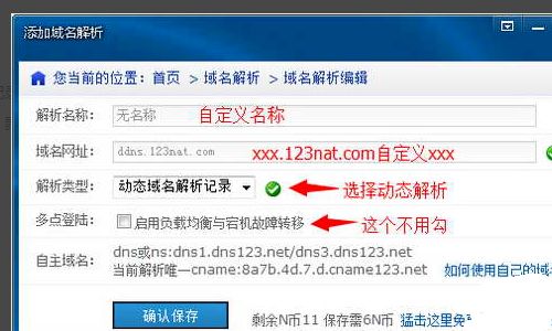

4、选择动态域名解析记录,使用免费二级域名,或自己的域名。鼠标放在输入框有向导提示。

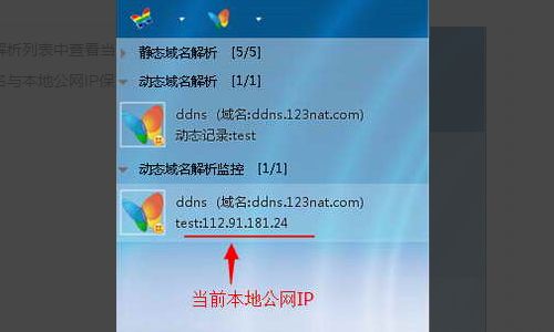

5、添加动态解析后,在域名解析列表中查看当着解析状态。动态解析域名与本地公网IP保持对应。

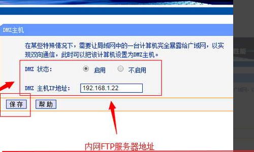

6、将内网FTP服务访问端口打通。路由器端口映射位置:转发规则/DMZ主机/启用DMZ并添加允许外网访问内网FTP服务器。
