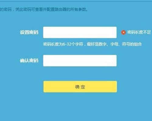

1. 设置次要路由。副路由连接到计算机,使用浏览器输入tplogj.cn,进入路由设置页面,首先设置路由的登录密码。

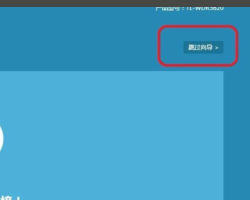

2. 然后路由自动检测互联网连接模式。几秒钟后,在WAN端口中没有检测到连接。
3.然后转到另一个屏幕。

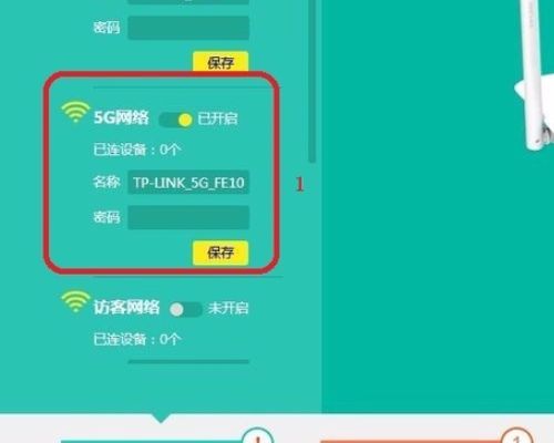

4. 这是手动关闭5G信号,然后点击应用管理。

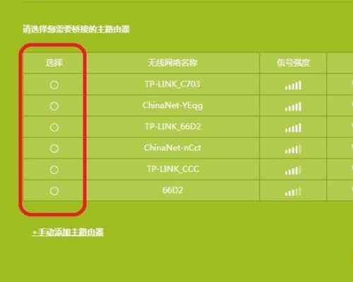

6. 副路由开始搜索WIFI信号。过了一会儿,你就可以看到很多无线信号,找到要桥接的信号,选择桥接信号的密码,然后下一步。
7. 重启后,无线网桥完成,可以上网了。
