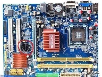

台式电脑开机主机没反应解方式二:
  将BIOS电池放电(恢复BIOS出厂默认值)建议插拔一下显卡、内存,清理一下卫生,并且擦亮显卡、内存的金手指。电脑开机无显示问题的排除方式(查看有没有起鼓的电容)。
  第1步:首先检查电脑的外部接线是否接好,把各个连线重新插一遍,看问题是否排除。
  第2步:如果问题依旧,接着打开主机箱查看机箱内有无多余金属物,或主板变形造成的短路,闻一下机箱内有无烧焦的糊味,主板上有无烧毁的芯片,处理器周围的电容有无破坏等。
  第3步:如果没有,接着清理主板上的灰尘,然后检查电脑是否正常。
  第4步:如果问题依旧,接下来拔掉主板上的Reset线及其他开关、指示灯连线,然后用改锥短路开关,看能否能开机。
  第5步:如果不能开机,接着运用最小系统法,将硬盘、软驱、光驱的数据线拔掉,然后检查电脑是否能开机,如果电脑显示器出现开机画面,则说明问题在这几个设备中。接着再逐一把以上几个设备接入电脑,当接入某一个设备时,问题重现,说明问题是由此设备造成的,最后再重点检查此设备。
  第6步:如果问题依旧,则问题可能由内存、显卡、处理器、主板等设备引起。接着运用插拔法、交换法等方式分别检查内存、显卡、处理器等设备是否正常,如果有破坏的设备,更换破坏的设备。
  第7步:如果内存、显卡、处理器等设备正常,接着将BIOS放电,采用隔离法,将主板安置在机箱外面,接上内存、显卡、处理器等进行测验,如果电脑能显示了,接着再将主板安装到机箱内测验,直到找到问题原因。如果问题依旧则需要将主板返回厂家修理。
  第8步:电脑开机无显示但有报警声,当电脑开机启动时,系统BIOS开始进行POST(加电自检),当检测到电脑中某一设备有致命错误时,便控制扬声器发出声音报告错误。因此可能出现开机无显示有报警声的问题。

有诊断卡插上跑数字看看能跑到哪个状态,电源故障率占比也不小
