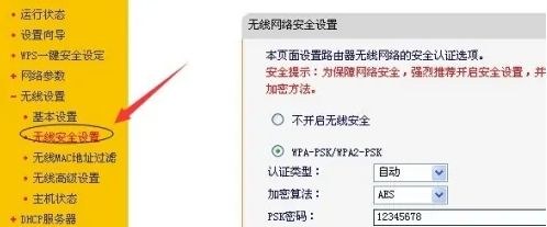

2、进入到路由器后,在左边的列表中,找到“无线设置”->"无线安全设置"。

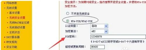

3、选中如图所示的“wpa”选举框,加密算法按图示,然后设置psk密码。然后保存重启路由器,至此路由器网络密码设置完成。
注意:密码一定要组合复杂一些,防止破解。

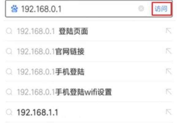

1、手机连接上路由器的无线wifi信号后,打开浏览器,在浏览器地址栏中输入路由器默认的IP地址(登录网址),点击“访问”或者按键盘上的“前往键”。
