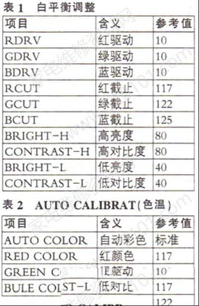

该机采用MST9U19B机芯,也称之为"M9机芯”,采用LG PDP32F1(852X480)等离子屏,拥有“69”系列外壳,是公司的一款高档电视。

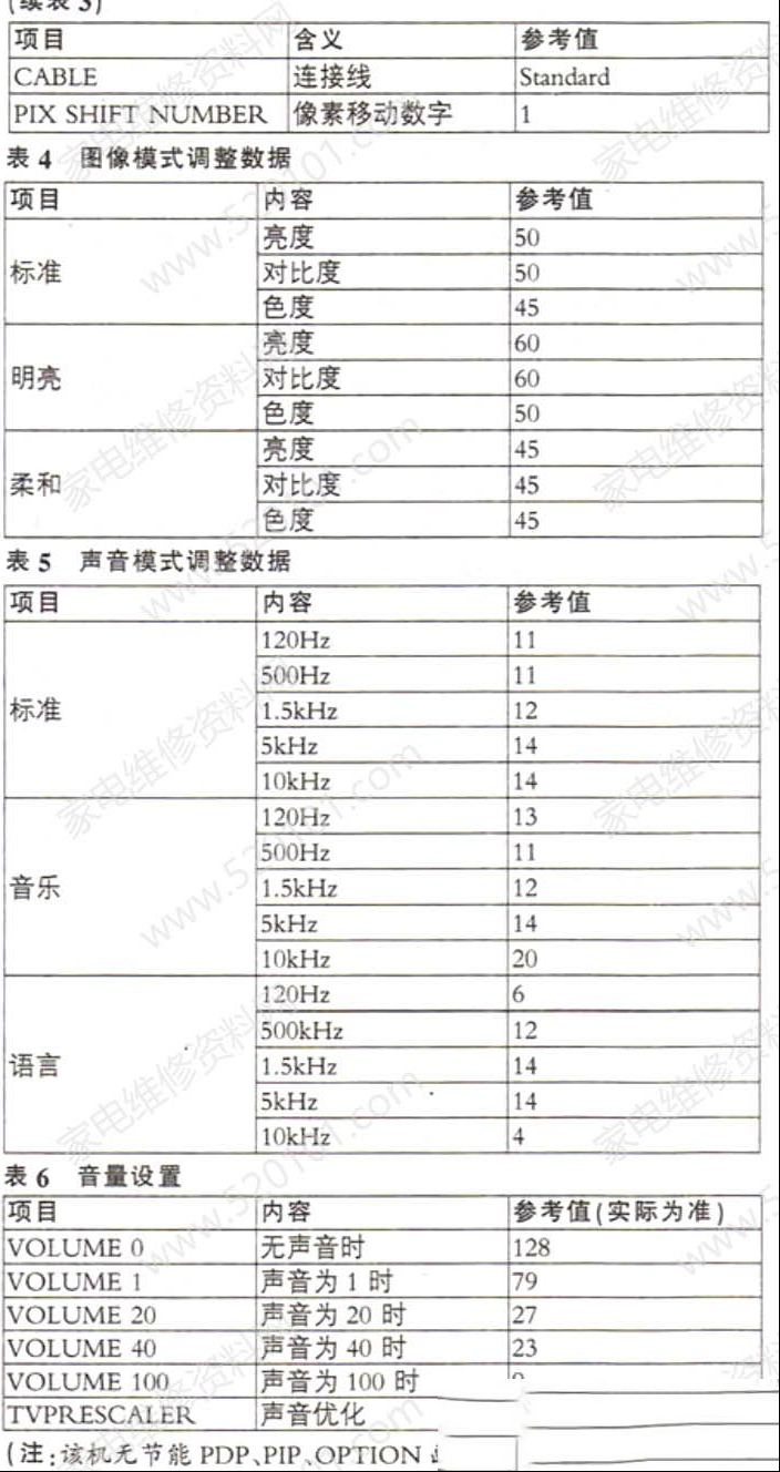

               总线进入方法:使用本机遥控器CN-21655,按“菜单”键到“声音平衡”选项,将数值调为“0" ,连续按动数字键"0、5、3、2"进入工厂调试状态,此时屏幕右上角显示一个绿色的"M"。用“频道+/-”键选择要调整的项目,按“音量+/-”键调整数据,再按“菜单”键即可退出总线。此时数据已经保存或者按遥控“待机”键让机器待机,或交流关机即可保存调整数据。菜单有两组:工厂菜单和设计菜单。
               白平衡调整菜单见表1;AUTO CALIBRAT(色温)调整数据见表2;LOGO(开机屏显)调整数据见表3;DESIGNMENU (设计菜单)图像模式见表4;声音模式见表5;音量设置见表6。
