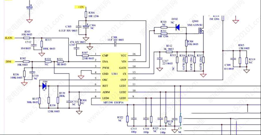

最近接修一台32寸先锋电视,灯条坏,换灯条测电流600多mA。为安全降到300多mA。当时没试,客户回家看几分钟黑屏有声。拿回来由于安空调没时间放在店里。今天修他。把电流调到400mA。约十多分钟又黑屏有声。心想调到600应该不会保护。但这样影响灯条寿命。参考论坛分析该机背光电路由MP3398组成。该电路应该调整6脚电阻控制升压电路来控制电流。升压多少有分压电阻决定,试验把上电阻334改为300k长时间不在保护。

好帖,只是所配的附图太模糊,可惜了。

截图太模糊,看不清,“分压电阻”在哪里?“上电阻334”在哪里?可再放大局部截图。

截图太模糊
