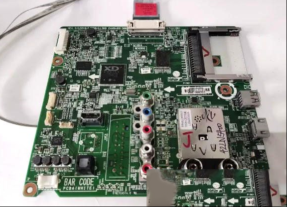

接修一台LG 42LN5400-CN液晶电视,故障表现为开机有声音黑屏,用强光手电照射屏幕有图像,拆机拔下背光插头短接中间2脚用测试仪测另外2脚电压为136V背光点亮,本着先易后难的原则,首先检测背光驱动MAP3202各脚电压,2脚12V正常,1脚开关脚2.6V正常,11脚亮度控制1,2V正常,检查10脚检测电路外围发现R830由470K变为100K更换R830,开机背光点亮,故障排除。
