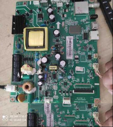

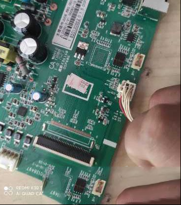

接修一台长虹39N1液晶电视,故障现象是开机LOGO亮一下,就待机。测量灯条可以正常点亮,那就是三合一的板子背光驱动问题了,亮一下就灭,空载测量一直有37v左右,怀疑没有升压,这款有个通病,PF7001S容易出现问题,刚刚有备一块,果断换上,自己做了一个负载,等点亮,不灭了。
