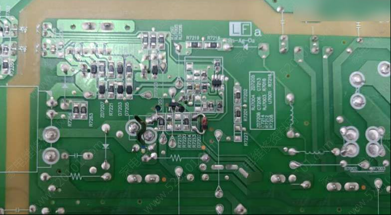

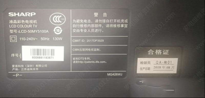

接修一台夏普LCD-50MY5100A液晶电视,故障表现是不通电,拆机后,查电源板Q7200(20N65)、c7201(101/3KV)、R7220(33Ω)、D7202(2.7v稳压管)、R7208(1kΩ)、U7001s(00=x16)损坏,由于贴片元件烧了看不出型号,找不到对应的图纸,只能买一个新板,查看对应的型号更换,由于没有33Ω贴片电阻,用手电钻,钻孔用20Ω和13Ω串联代替,D7202用插件二级管代替,试机一切正常。
