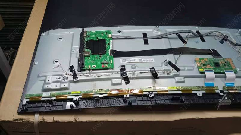

接修一台TCL 65A880C液晶电视,开机测试,背光不亮,用强光照有淡淡的图,测得背光驱动保护,这机灯条线在背面插的,10条灯条,直接上灯条试,正常点亮。65寸的用手托拆屏,有点怕,还是动用了吸盘,不过这机是曲屏,吸盘边一定要胶带再粘在屏上,不然有掉落的危险,整个过程如下图所示,仅供参考。

65寸我都是用胶带
