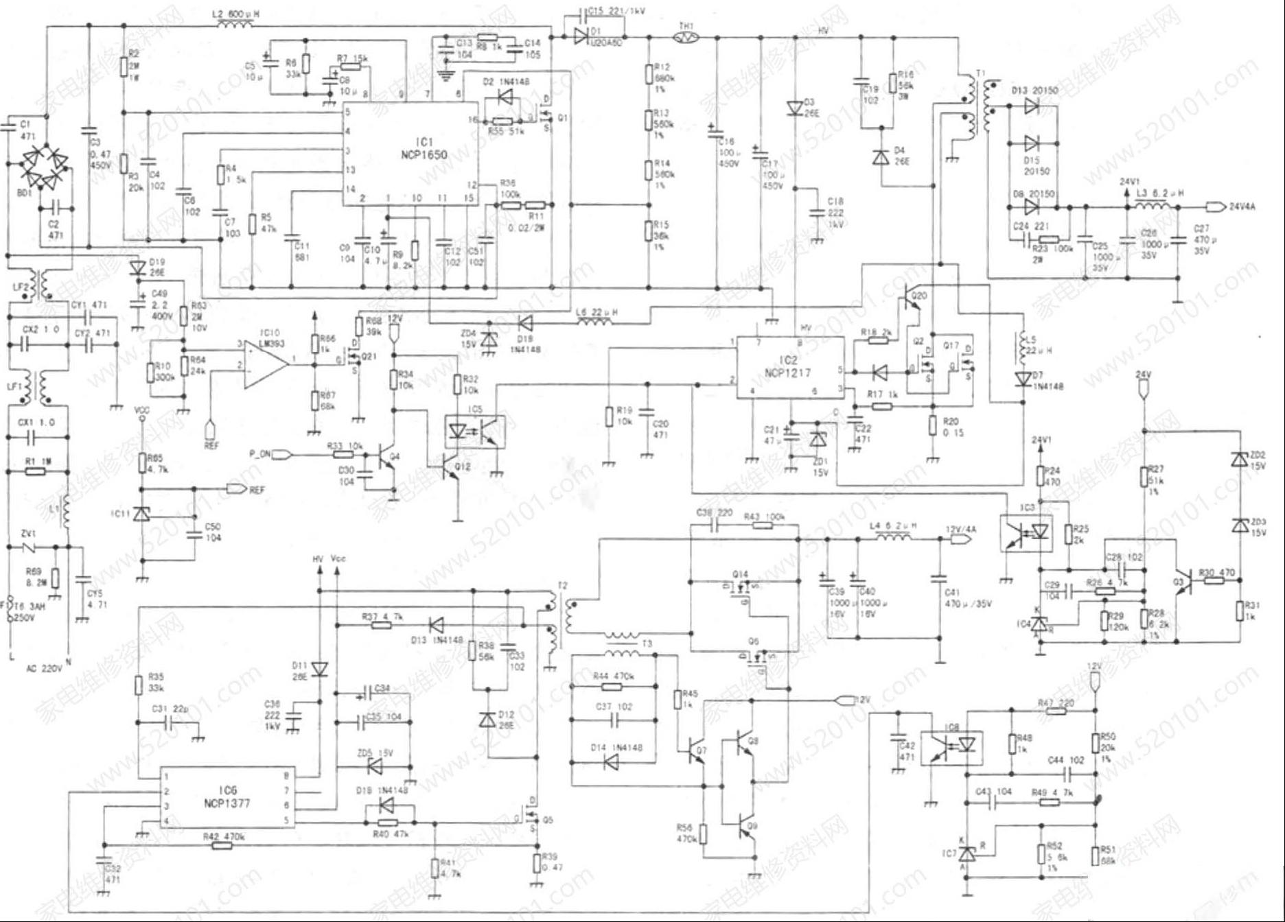

TCL 40A71-P型液晶彩电开关电源电路如图1所示,主要输出12V、24V两组电压。其中,12V电压经过信号处理板上的电压变换器变换成1.8V、3.3V、5V、4V电压为小信号处理电路供电;24V为逆变器背光灯供电。
一、工作原理
        该开关电源以NCP1650( IC1 )为核心组成功率因数校正电路,以NCP1217(1C2 )为核心组成供逆变器24V电源电路,以NCP1377(IC6 )为核心组成12V电源电路。

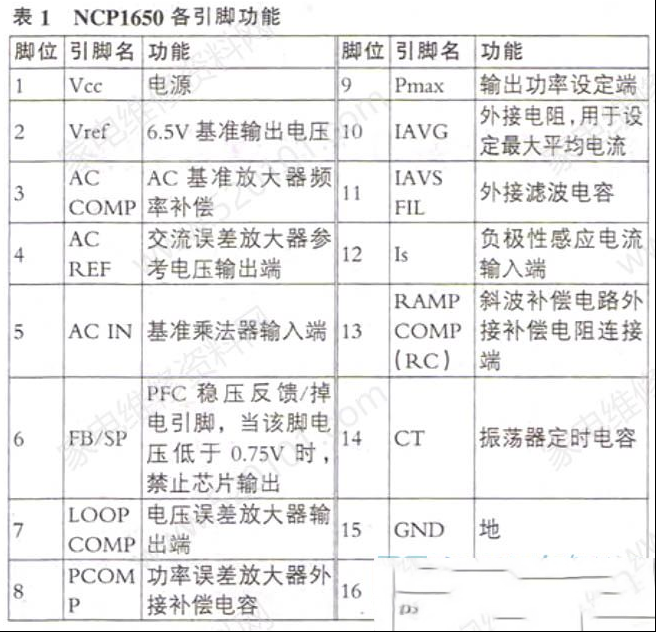

                电视机工作在待机状态时,PFC电路不工作,在PFC电路中,集成块NCP1650的启动工作电压由T1次级绕组输出的脉冲信号,经D18、C10组成的整流滤波电路产生,因为待机时24V电路没有工作,T1没有感应电压建立。24V开关电源-旦启动进入工作状态,PFC电路即可进入工作状态。PFC功率校正电路利用升压电感中流过变化电流而产生感应电压,通过D1续流二极管整流、C16滤波产生直流电压与300V直流电压叠加,实现在C16正端产生远高于传统整流电路产生300V直流电压的目的,从而提高电源功率因数,提高电能的利用率。如图1所示,PFC电路由IC1(NCP1650)组成,可适应85V~265V的宽交流输入电压范围,是一个开关频率固定、采用平均电流型控制环的脉宽调制器。
                 NCP1650引脚功能如表1所示,其工作频率为70kHz左右。经BD1整流、C3滤波后的310V脉动电压,由R2、R3分压,C4高频滤波后送至IC1⑤脚。PFC校正后形成的电压经R12、R13、R14、R15分压后送入IC1⑥脚,在IC1内部经过对比与运算,控制16脚输出脉冲的占空比,从而保证输出电压的稳定。当⑤脚输入电压降低时,NCP1650 16脚输出的脉冲占空比增大,开关管Q1导通时间变长,电感L2储能增大;当⑤脚输入电压升高时,NCP1650 16脚输出的脉冲占空比减小,Q1导通时间变短,电感L2储能变小。
        203235e1znqfbzrbqj6fqb.jpg         Q1在NCP1650的16脚输出脉冲的控制下工作于开关状态。当Q1导通时,电流由L2、Q1的D、S极到地,此时D1截止,停止向C6充电。当Q1截止时,电流经L2.D1给C16充电,随着充电的进行,充电电流变得越来越小,L2因流过的电流逐渐变小会产生阻碍充电电流减小的自感电动势,此感应电流的方向与原充电电流方向相同,其叠加作用使C16两端电压充到400V左右,因整流滤波后的输入电流随输入电压变化,致使输入电流与输入电压波形趋于同相,从而提高电源的利用效率,因而系统功率因数提升至接近1。

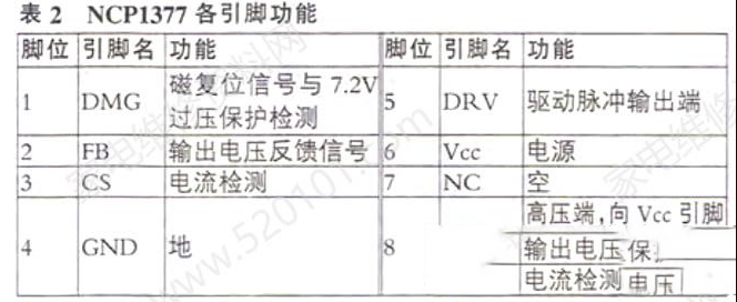

                12V开关电源电路以IC6(NCP1377)为核心构成,其作用是形成12V/4A的稳定直流电压。NCP1377是准谐振电源控制芯片,采用电流模式调制器,设有过压锁定、自动恢复短路、过热等保护电路。其引脚功能如表2所示。
        接通电源时,220V整流滤波电路输出约300V电压送至IC6⑧脚,其内部电流源(典型值4mA)向IC6⑥脚外接电容C34充电,Vcc上升,当Vcc达到12.5V时电路启动工作。这一过程还激活 1ms软启动功能,使启动变得较缓慢。启动后,从IC6⑤脚输出的开关脉冲加到大功率MOS开关管Q5 G极,使其工作在开关状态。
