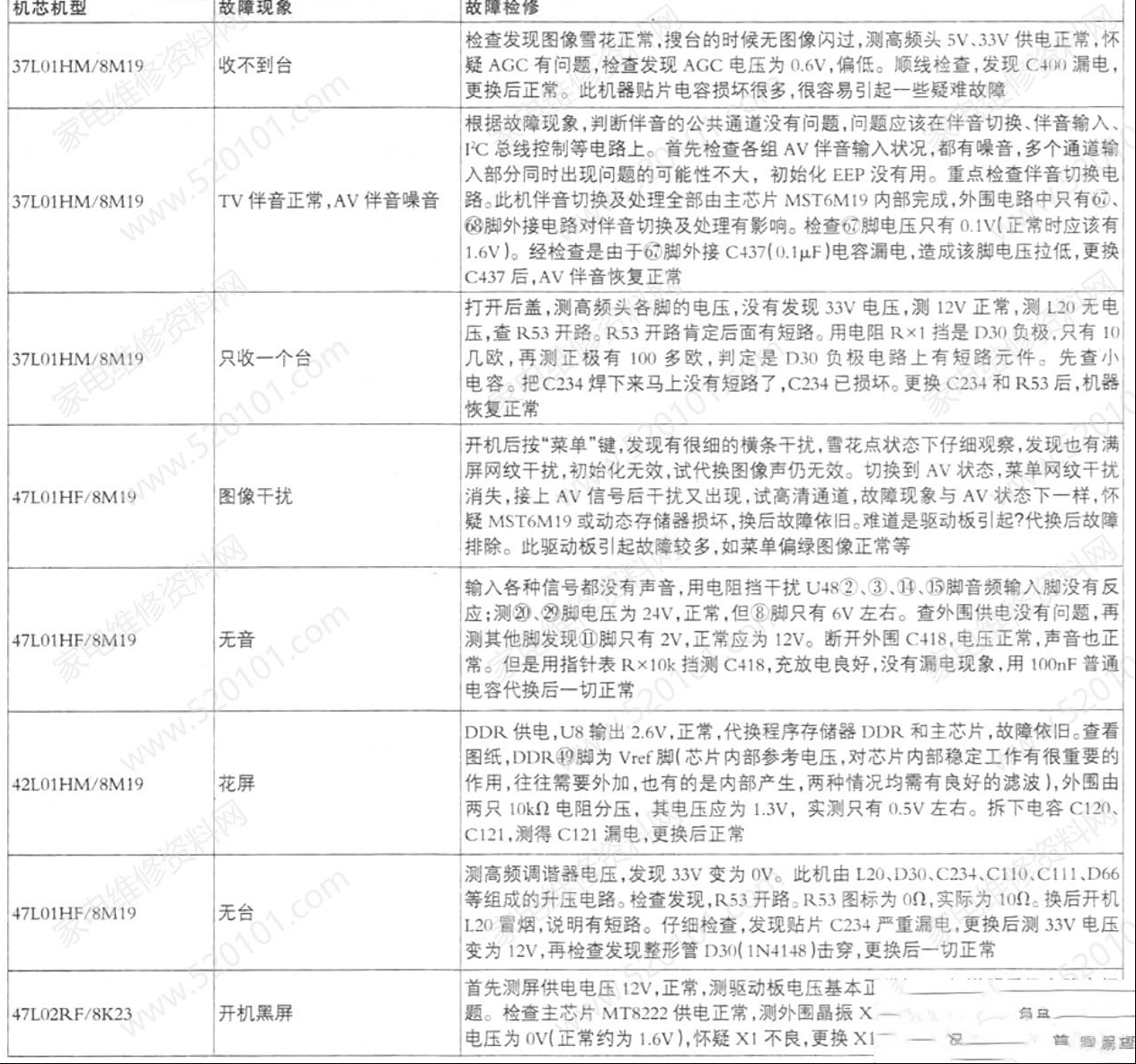

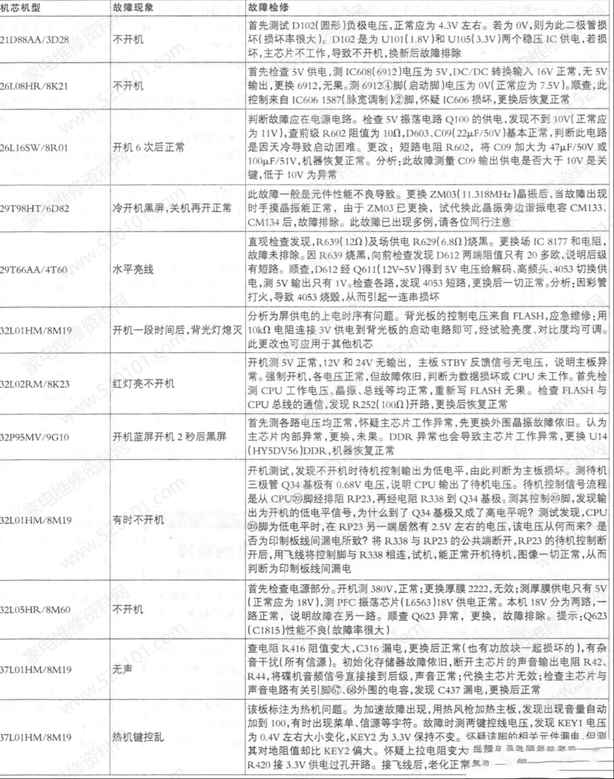

创维家电下乡电视产品故障实例汇总表
