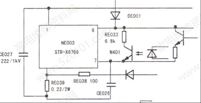

接修一台海信LM4237 42英寸液晶彩电,开机指示灯亮,二次开机伴音正常,黑屏,能换台,伴音正常。据用户讲,该机在正常收看时听到机内“叭叭”响了几声后,再次开机就出现上述现象。根据分析,故障出在电源板或背光灯驱动电路板(逆变器)上。小心地将液晶电视从墙上取下,桌面上放一块布,屏朝桌面放置,打开后盖,观察电源板,发现RE038电阻烧黑,已看不清阻值,测RE036 (0.22Ω/2W)开路,NE003(STR-X6769 )开裂,电容CE027(222/1kV )开裂,资料中查出RE038阻值为100Ω,相关电路如图1所示。查外围元件无损坏,于是将上述元件全部换新(建议CE027换用222/2kV)。
                然后在CE511电容两端并接一只39Ω/5W的电阻作假负载,再将VE561的e、c极短接,开机检测前需将电源板正面朝下,反面朝上试机(这样可以预防电子元件再次炸裂)。开机后过会再测量+24V、+12V、+5V-S、+5V-M的电压是否都正常,正常则该电源板修复,试机,图声正常。
               小结:液晶电视屏比较薄,维修时需小心,注意安全,电源部分修好后,不要急于装机检测,应先接假负载测量几组电源是否正常,以防止电压变化烧小信号电路板和背光灯驱动板,造成不必要的损失。海信TLM4237、TLM4277、TLM3201等型彩电出现黑屏、伴音正常,背光灯不亮均为CE027电源不良,STR-X6769(42英寸用)STR-W5667(32英寸用)、RE036及RE038有问题,此故障在海信该系列机中很常见。
