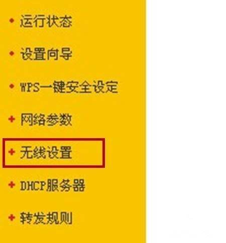

2. 点击“无线设置”按钮,进入无线设置页面。如图所示

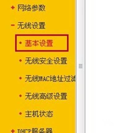

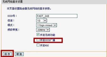

4. 将开启ssid功能前面的勾去掉,就关闭了广播功能,但是无线wifi还是可以用的,想用无线wifi时必须得需要添加路由器的名字搜索才能搜索到。如果要开启,就将前面的勾勾上,设置完成后,然后保存。
5.. 设置完成后,在系统工具里点击重启路由器才能生效。

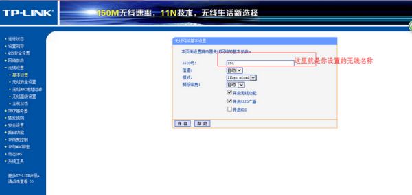

1、路由器和电脑连接,打开浏览器,在地址栏输入192.168.1.1(一般路由器地址是这个或者查看路由器背面的登录信息)进路由-输入用户名,密码 ,(默认一般是admin)。
2、然后点击无线设置,选择无线基本设置,然后就可以修改无线的ssid名称了,如图:
