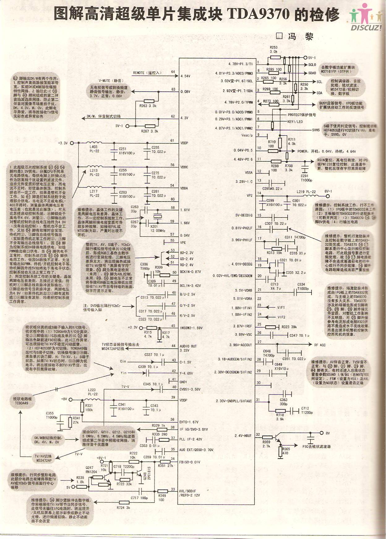

高清超级单片集成块TDA9370检修图解
