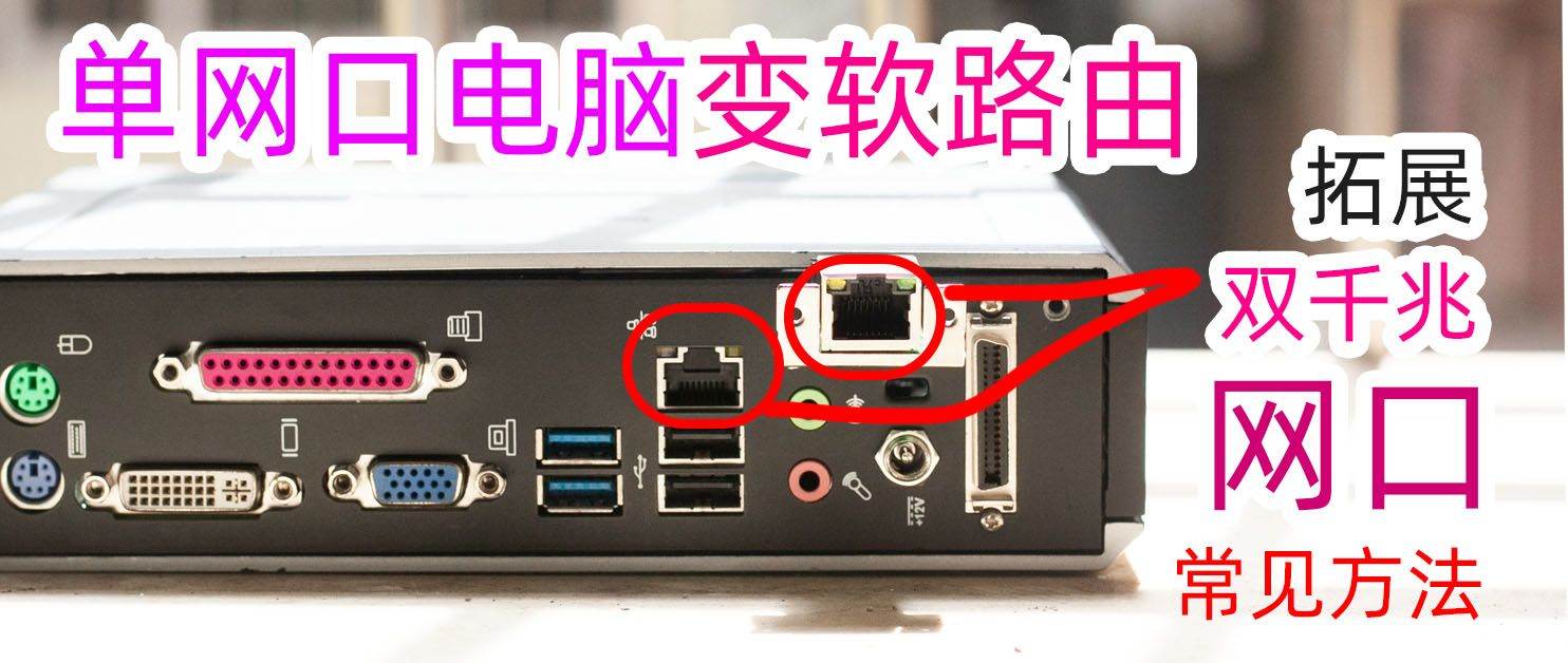

我们常见的电脑一般是单个网口,如下图,成品软路由价格还是挺贵的,有些小伙伴就想体验下软路由,但一个网口来当软路由玩得会不怎么爽,单网口的软路由一般是当旁路由模式,但如果你的电脑有两个网口,一进(WAN)一出(LAN),LAN口连接收到其他维修同行的一台交换机什么的,俨然就是收到其他维修同行的一台专业的软路由了。
所以今天来分享一下单网口电脑如何变身多网口的软路由~常见的增加网口的方法!软路由增加网口方法·1:PCI-E转接网口
