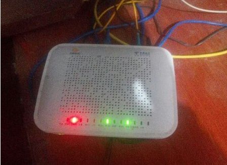

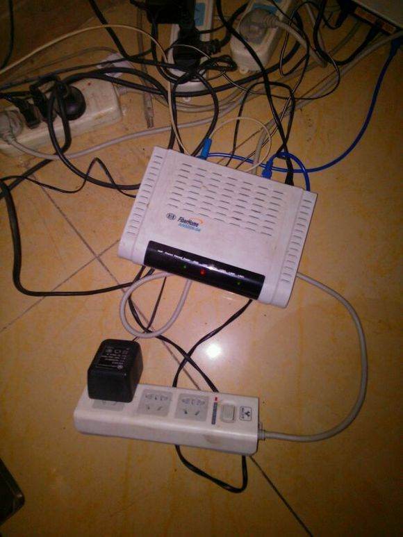

二、路由器一直闪红灯是怎么回事
光信号闪红灯,是光纤有问题,应该无法正常上网,这种情况需要致电宽带运营商报修了。说明光路断,在光路断的情况下,光猫上的业务均不能使用,也就是说是不能上网的。说明光路不通,也就是光纤断了或某处接口未接好,在排除你未插好或光纤弯折角度过大的情况下就只能叫维护人员来维修或重新布线了。
无线路由器就wlan指示灯不亮一般为连接猫或外网不通,也可能是连接线有问题;
如果是猫,看一下猫工作是否正常,如果正常很可能是线的问题;
如果连接的是外网,先换一下本地的连接线,如果无效那就是运营商的网络有问题,可以直接与运营商联系解决。

光信号灯闪红灯的原因有以下几种:
一、路由器软件故障。有可能是路由器的内部程序出现了错误,导致系统崩溃,这种情况需要你先将路由器断电,然后等5分钟左右时间再重新启动路由器。
二、室内尾纤连接光猫接头松脱或者接触不良,这种情况需要将接口拨下清理下然后重新插回试试。
三、室内部分光纤弯折过大。光纤弯折过度会影响光信号在光纤内光的全反射传输,只要把光纤顺直即可。
四、路由器坏了。路由器硬件损坏的几率不大,但还是有可能是硬件出了问题,这种情况需要你保修到运营商处,更换一个新的路由器。
五、区域宽带故障,可能整个区域的宽带正在检修或者出了故障在维修,这种情况可以拨打客服电话了解情况,等待维修人员修复好宽带。
