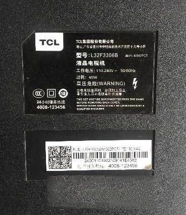

接修一台TCL L32F3306B液晶电视,故障表现为遭雷击后开机三无,保险烧坏。串灯300V正常但12V主电源无电压,查整个电源只有Z405击穿,看其位置是在300v滤波电容地和场校应管S极之间与0.22欧限流阻并连,于是用4148代换。芯片为丝印36R,手头没有,用73开头芯片代换无效,重新找了一片35的上机在其3脚对地加一颗47K电阻终于有12V输出了 。顺便说一下,这台机子的电源部分温度好高。

芯片为丝印36R
该电源芯片是几脚的?
