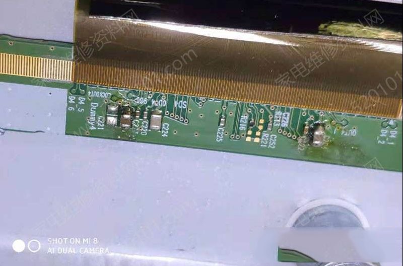

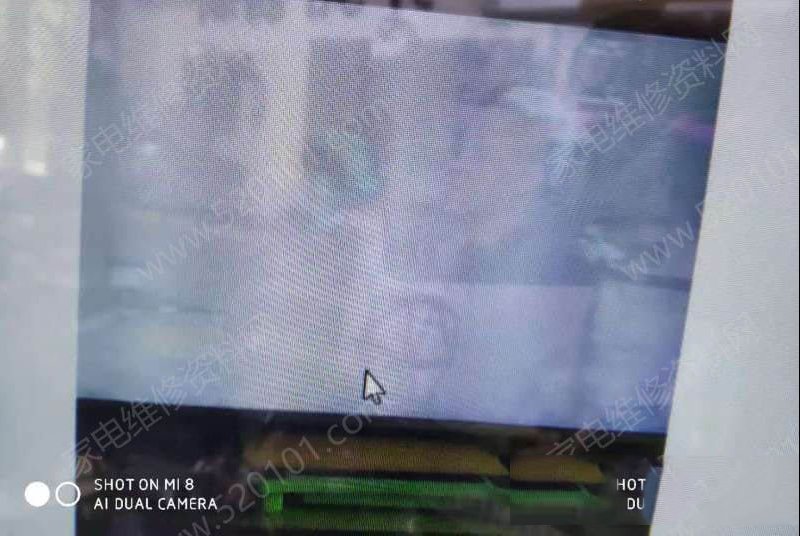

接修一台海尔55英寸液晶电视,配的是华星屏,出现的是屏幕图像发白故障,故障现象就像逻辑板坏,图像严重发白,开机检查边板发现图片相同位置电容两边阻值完全不一样,后来发现左面边板短路(已开机屏幕铺桌面来说左右,以免混淆),结果检查当我断开图片第一个电容后,左面边板短路消失,换电容后电视机修复。
