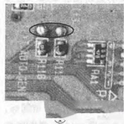

                拔掉主板上所有连接插座;将逻辑板上R117.R118旁边两小孔短接或断开R118。接通AC 220V电压,屏幕显示16种滚动测试画面(如红场、蓝场等),说明屏和屏上组件正常,见图1所示。

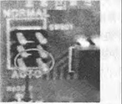

                 LG-V7屏电源有两类,遇到第一种产品时:将电源管理SUB模块上的SW601的AUTO端与中间的两个针短接(电源板P/N3501Q00156A,PDP42V7屏,白板),见图2。

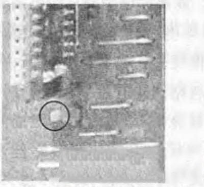

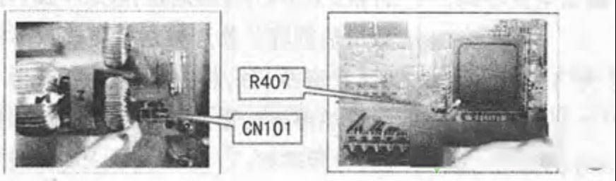

                遇到第二种产品时将电源板上的开关sW601拨到AUTO端(电源板号P/N3501Q00105A,屏型号PDP42V7,黑板),见图2。再将逻辑板上的电阻R407取掉;把AC 220V直接接在电源板插座CN101上,屏幕显示滚动测试画面(各种测试卡),说明屏和屏上组件正常,见图4。

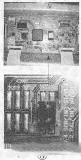

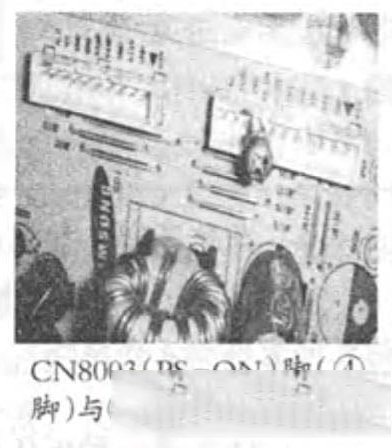

               将电源板上插座CN8003的③脚(GND)与④脚(PS-ON)短接;把逻辑板上插座CN2007(水平方向)③、④短接,如图5所示,再接通AC 220V电压,屏幕显示正常的白屏->红屏->绿屏等正常测试画面时表明屏正常。
