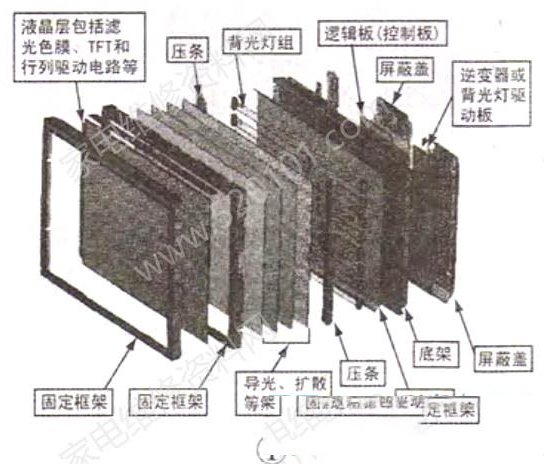

以前我们谈到过,液晶电视中的液晶屏并不是仅指显示图像的液晶层部分,它是一个由液晶层(包括滤光色膜和TFT)、行列驱动电路.导光和扩散组合体、背光灯逻辑板(又称TCOM板)、逆变器等组成的组合体,如图1所示。
                 屏组件代换指对图1中的背光灯、逆变器、逻辑板三部分进行代换。液晶屏中的其他部件有的一旦损坏是根本无法进行代换的,如屏中的液晶层;有的根本不可能损坏,如屏中导光和扩散组合体。液晶屏中能进行代换的组件或器件只有背光灯、逆变器和逻辑板三部分。

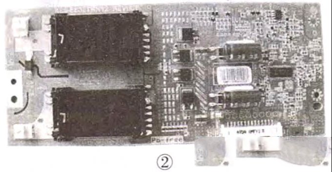

         先谈谈逆变器的代换问题。逆变器的组成和工作原理在《家电维修》杂志2009年第10期已做了简单介绍。液晶电视中的逆变器和液晶屏一样也是种类繁多,不仅不同屏幕尺寸的逆变器不同,而且屏幕大小相同的液晶屏其逆变器也不同。可以说有多少种液晶屏就有多少种逆变器。在液晶电视维修过程中,若查出是逆变器损坏,最好用与原型号相同的逆变器进行代换。若找不到与原型号相同的逆变器进行代换,也应当找屏幕尺寸相同,输出接口相同、所带负载(背光灯管)相同的逆变器进行代换。如LG-philips公司生产的型号为LC320WXN-SBD1的液晶显示屏中所采用的逆变器,该逆变器有两个输出接口,液晶屏内部的背光灯管并联后引出两根线分别接在逆变器的输出接口上(见图2)。

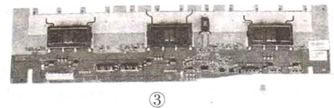

               该逆变器损坏后,必须用与此接口相同、所带负载相同的同样屏幕大小的逆变器才能代换;又如三星公司生产的型号为LTA320WT-L05的液晶显示屏中,所采用的逆变器有三个输出变压器,12个输出接口,逆变器所带负载为12只背光灯,每个输出变压器带4只背光灯,每4只背光灯以并联的方式接在每个输出变压器上(见图3)。
         图3中的逆变器损坏后,切不可将12只灯管并联后,用图2中的逆变器进行代换。为什么呢?因为图2和图3中逆变器接口上所接灯管的性能是不同的,图3中所用逆变器输出接口上的灯管并联后形成的负载比图2中逆变器原有负载大得多,一旦代用,图2中逆变器的过流保护电路就会启动,进入过流保护而停止工作。反之,若用于代换的逆变器上所接灯管形成的负载轻于逆变器所要求的负载,则逆变器中的过压保护电路就会启动,进入过压保护而停止工作。

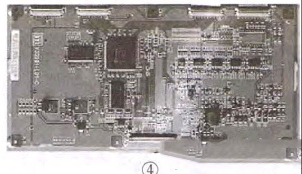

                  图4是液晶屏中的逻辑板实物图,图4中的上部有四个信号输出接口,四个信号输出接口通过软排线与行列驱动电路相连,将逻辑板形成的行列驱动信号(左右移位起始控制信号:STHR/STHL,奇偶像数RGB基色信号:DATA,列位移时钟信号:LCK,数据和极性反转控制信号:POL1/POL2,行位移起始控制信号:DIO1/DIO2,行位移时钟信号:SLCK )送往行列驱动电路。图4所示的逻辑板仅是逻辑板中的一种。实际上,液晶屏不同,屏上的逻辑板也存在较大的差异。大家在维修液晶电视时,只要细心观察就会发现型号不同的液晶屏其逻辑板也不同,不同的逻辑板其信号输出接口也不一样。有的逻辑板有四个信号输出接口,有的逻辑板有两个信号输出接口,有的逻辑板只有一个信号输出接口。不仅如此,即使是同等数量输出接口的逻辑板,也会因接口间的间距上的差异而无法与屏内的行列驱动电路相连接。严格地讲,液晶屏上的逻辑板与液晶屏的型号是完全对应的,当判定液晶电视的故障在逻辑板时,若采取板级维修方式排除故障,应当用型号与原型号完全一致的逻辑板进行代换。
                 液晶电视所出现的故障现象中,哪些故障与逻辑板有关呢?一般来说,液晶电视接收任何信号时出现图像抖动、彩色不正常、无图像无字符、光暗等故障均可能与逻辑板有关。
                 在液晶电视中,由于信号处理电路中的LVDS (或TTL )接口电路和上屏线不正常(信号处理板与逻辑板间的连接线不通或接触不良)也会导致电视机出现接收任何信号时图像抖动和彩色不正常故障,这样就出现了故障原因重叠现象。故障原因重叠现象对故障范围确定造成了一定难度。在没有示波器对逻辑板输入信号波形进行测量的情况下,要判定故障是在信号处理电路还是在逻辑板就比较困难。为了提高故障判定的准确性,建议维修同行购买一块万能信号处理板用于故障范围判定。当电视机出现接收任何信号时出现图像抖动彩色不正常、无图像无字符、光暗等故障时,若换上万能信号板后,电视机有稳定图像和正常彩色(仅图像中心不对),则可判定故障在信号处理板;若故障现象不变,则故障在逻辑板。至于上屏线,则可直接测其通断进行判定。
