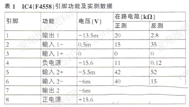

概述:F4558是一款带补偿电路的双通道运算放大器。它具有较高的增益和较低的噪音,非常适用于有源滤波器、音频前置放大器及其他多种电子电路,其引脚功能见表1。该芯片有双列8脚和单列9脚两种封装,两者功能一致。
        一、F4558引脚功能和实测电压值

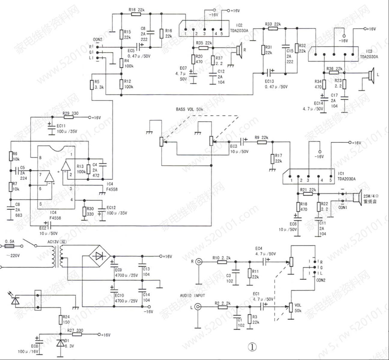

        二、F4558典型应用电路(在纳伟仕功放上的应用电路)
