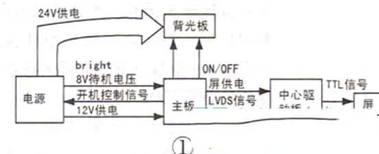

一、整机信号流程
                打开电源,电视处于待机状态,电源板产生的8V待机电压经二极管DS14、主板插座J2到U16,产生5V电压供主板的电源管理块U48( 12F675 )的①脚。当用户用按键或遥控器开机后,U48的⑥脚输出高电位开机信号,经主板的J2①脚加至电源板插座CON3的⑦脚。启动电源板工。作,输出24V电压到背光板,12V到主板,此时8V待机电压将由12V取代,因为12V也接DS14负端使其反偏而停止工作。整机工作流程框图见图1和图2。
        115642av24tk22z9ckhbkc.jpg         主板正常工作后,从插座CON3⑦脚输出背光开关信号(ON/OFF )和亮度控制信号至背光板,背光灯被点亮,同时主板还输出LVDS信号和屏供电到中心控制板。中心控制板将主板送来的LVDS信号变为适合屏工作的TTL信号,送入屏内的驱动电路,整机开始工作。

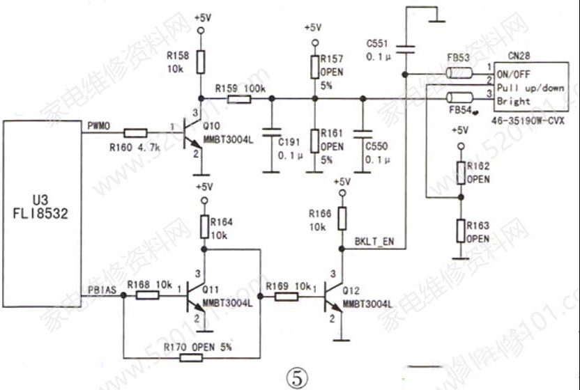

         2.背光控制电压(ENA)
        电路见图5,主板工作后,主芯片U3(FLI8532)输 出PBIAS高电位信号,经Q11、Q12电平转换后再输出高电位经插座CN28①脚加至背光板。目前所有屏都使用高电平启动背光板工作,电压在2.5V~4V左右。如果此脚为低电平,背光灯不能正常工作。
        3.亮度控制信 号(DM),接主板的BRI脚
        主芯片U3(FLI8532)输出PWMO控制电压,经Q10放大后加至CN28的③脚。此款机器,背光亮度控制电压在0V~5V左右,主要是用来调整背光的亮度。有些背光板采用脉宽调制,有些是采用直流电压调制。无论是哪种方式,都可以通过断开此路来判断背光板是否正常。一般情况下此点不会导致背光驱动电路不工作。
        如果以上电压正常 ,即供电24V正常,EN脚为高电位(如不正常,请查电源板或主板),屏仍不亮,基本判断为背光板损坏。特殊情况也有灯管不良或高压线接触不量而产生过压保护,出现屏亮一下又熄灭的现象。
