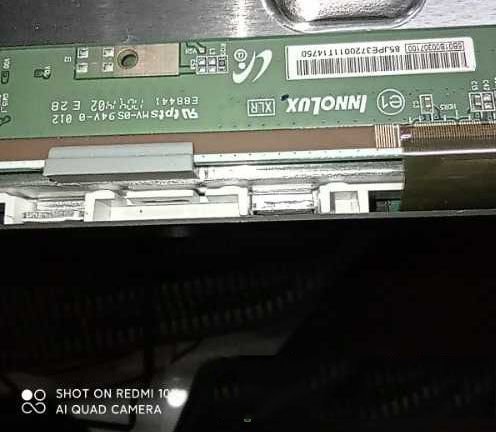

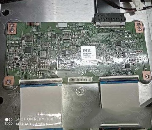

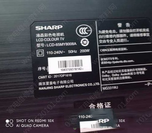

接修一台夏普LCD-65MY8008A液晶电视,据顾客描述,一个月没在家,走时好好的,前天回来一开电视不到两分钟就不亮了,打电话给一熟人说背光坏了,让找售后。售后去了说可以给修但屏拆坏了不负责,双方没有谈妥,朋友介绍来我处维修。

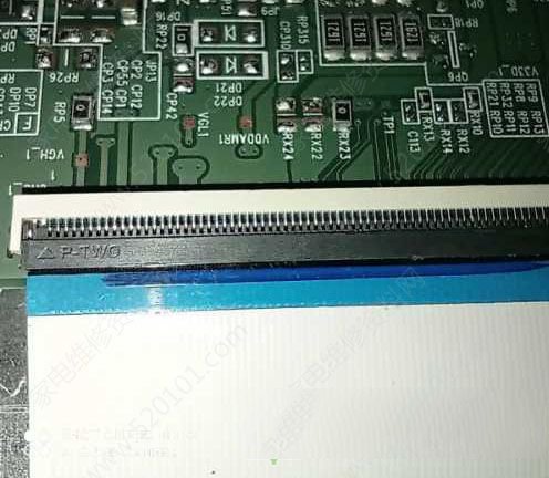

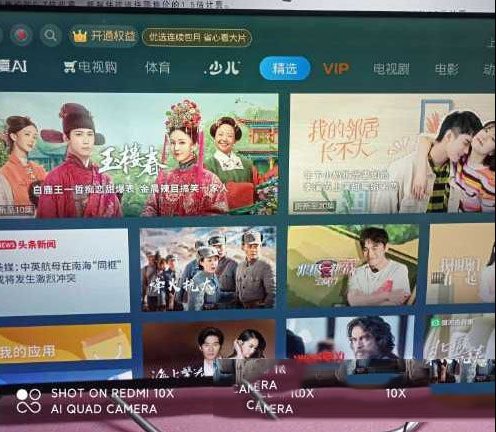

                通电指示灯亮,开机无图像,灰屏不是黑屏,续与其说可能是逻辑板或者是屏出了问题,若是屏有问题,有可能有修不上的几率只能先检查一下,顾客同意。开壳测试逻辑板电压,12v正常,VGH VGL VCOM电压均没有,AVDD只有就1.4v且不稳定,该屏逻辑板采用双上屏排线设计,逐一断开左右上屏排线在测试逻辑板上各电压,当断开右侧上屏线后个电压都正常了,Vcc3.3v、AVDD17.6v、VGH24.8v、VGL-8.3VCOM6.4v由此判断故障在右侧屏或边板,经排查为边板AVDD 电压的一颗贴片电容严重漏电,换一颗10微法的电容后故障排除,试机2小时,交于顾客。
