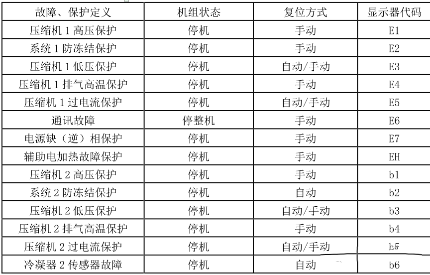

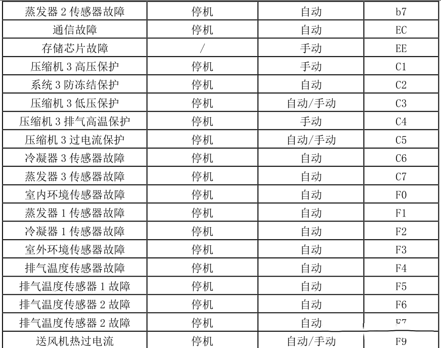

1. 风冷冷风型单元机代码表
2. 水冷冷风型单元机代码表

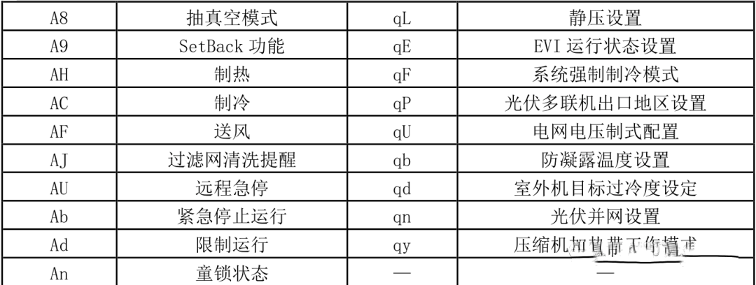

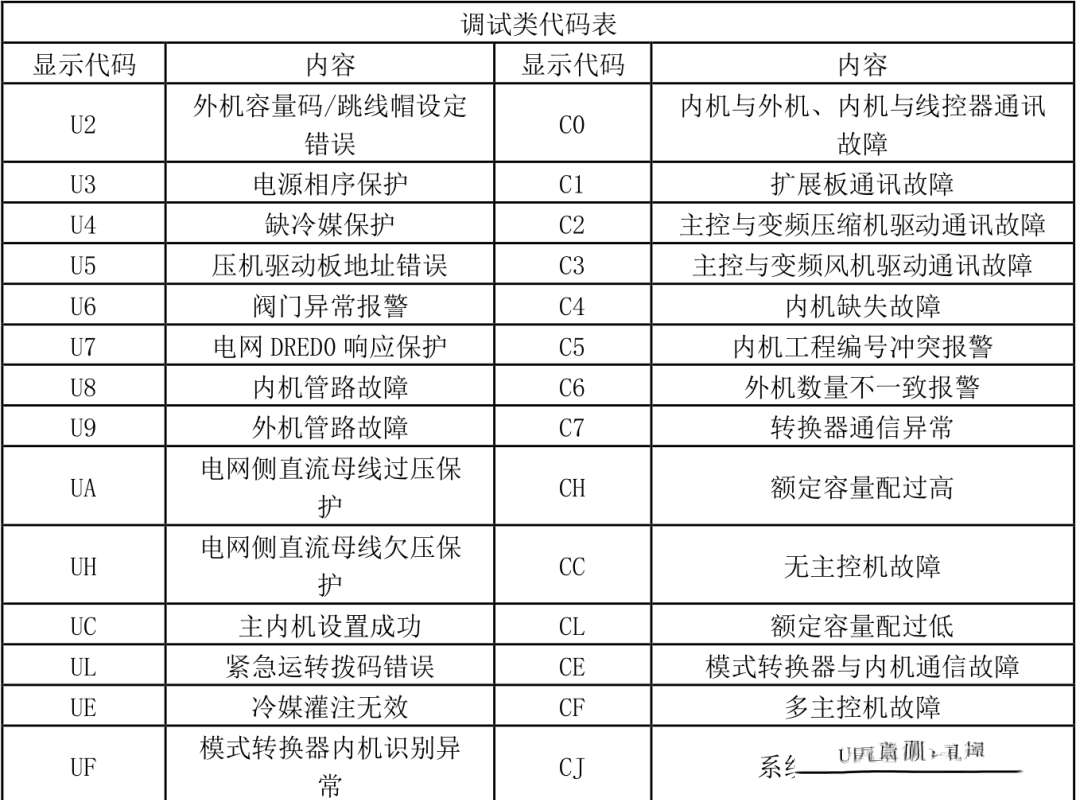

3. D 系列直流变频风管送风式空调机组

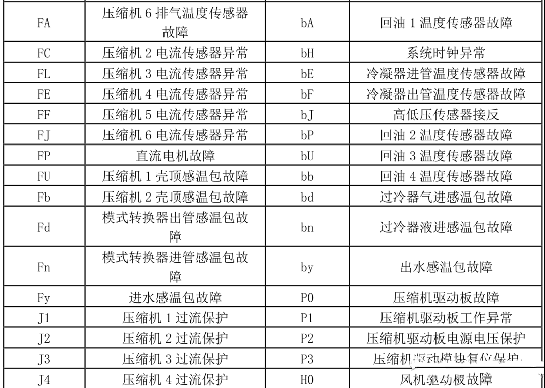

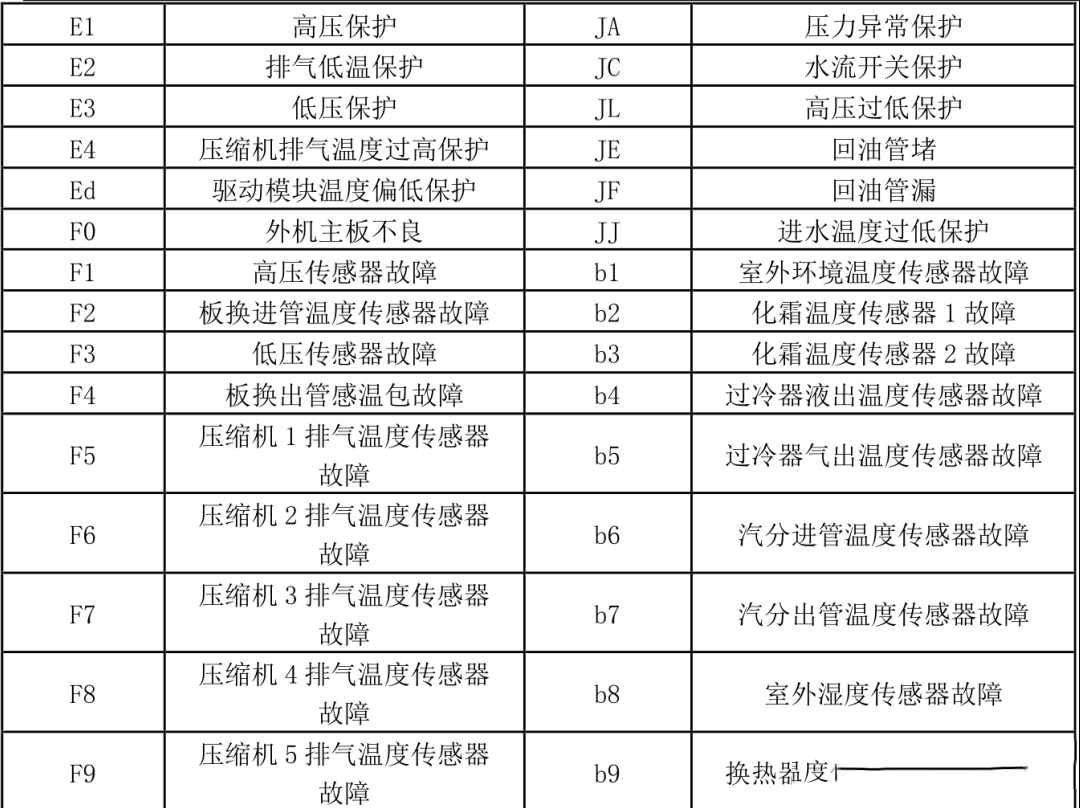

4. DF 系列直流变频风冷、 DL 系列水冷单元式空调机组故障代码表
