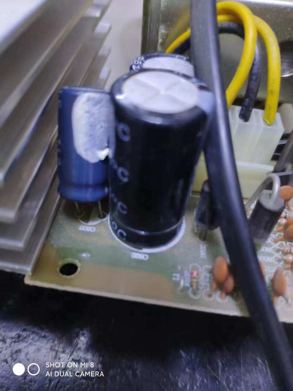

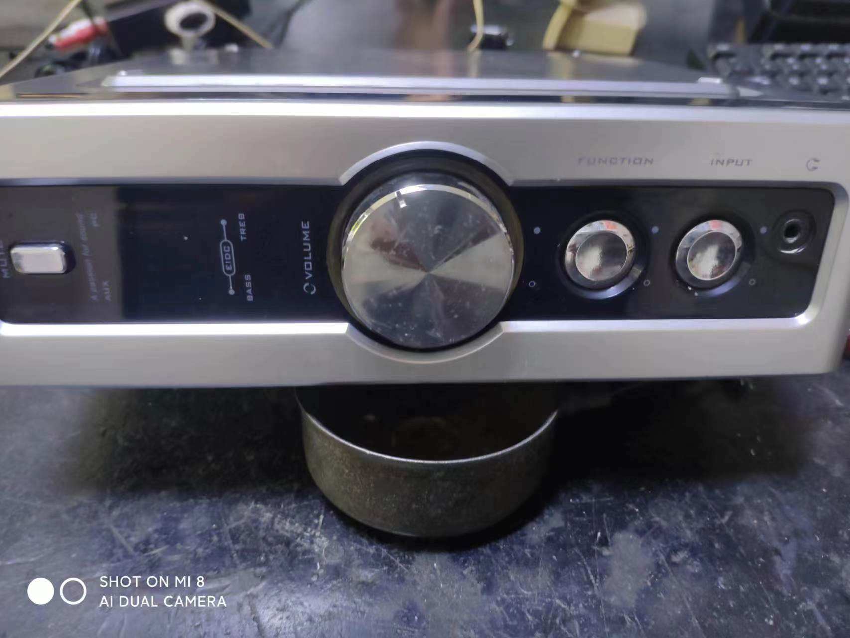

爱国者C2出现开机非常大的交流声音,起初以为是主绿波电容坏了,结果换了一样的,后来换了图片散热器旁边那个电容好了,估计是该电容设计位置原因?
