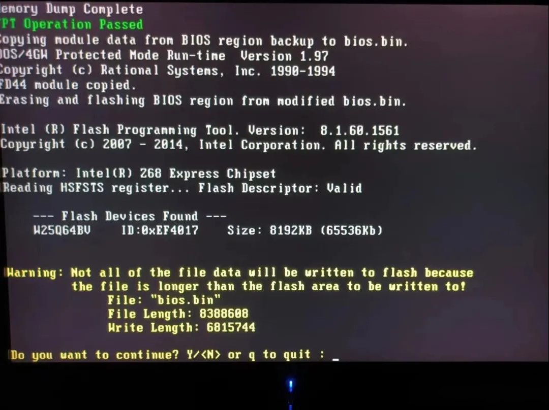

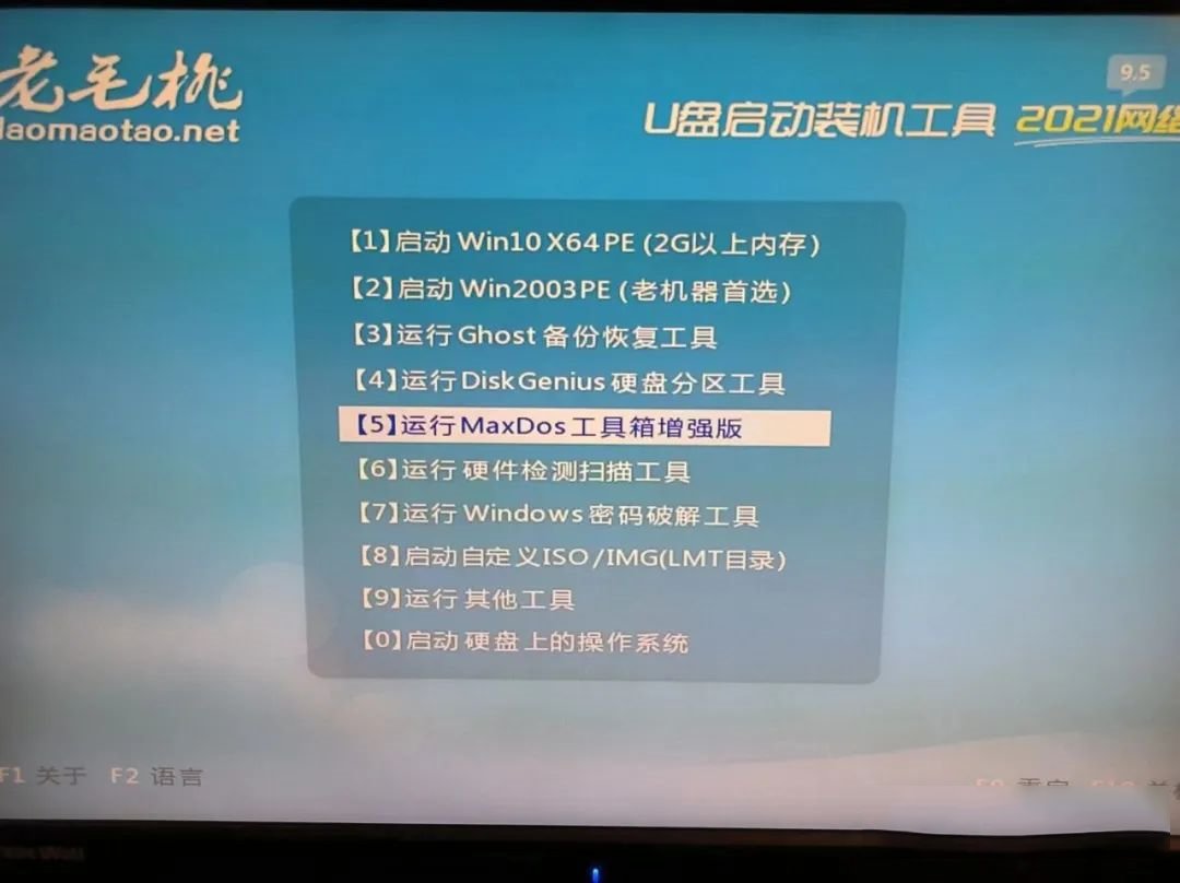

笔者上次魔改BIOS还是去年的事,细节已经记不大清楚了。于是偷懒用了网上毛子的方案,下载现成的魔改BIOS用启动U盘进入纯DOS,然后敲几条命令完事。如图
没想到出了意外。反馈的信息是BIOS文件过长,没法全写进去。我选择继续,最终8MB的文件只写了6MB数据进去。如图
果然,重启后主板如愿以偿地GG了。键盘灯不亮CPU不热内存也没温度。于是笔者开始对它进行抢救。

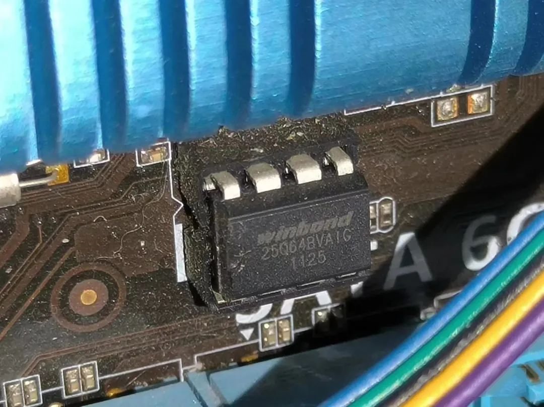

主板的BIOS信息储存在一块闪存芯片(一般叫它BIOS芯片)里,用第三方工具可以直接往芯片里写入数据。笔者这个芯片是W25Q64BVAIG,是8MB容量3.3V供电的闪存,8个针脚可以插拔的型号(有不少型号是焊死的)。如图
于是笔者购买了一个丐版的CH341编程器,淘宝价10元出头。笔者买的是基础配置,无需烧录夹、转接线之类的额外东东,那些附件是给芯片焊死无法拆卸的情况准备的。
从官网www.wch.cn下载驱动安装(CH341PAR.ZIP),使用NeoProgrammer这款软件识别了BIOS芯片型号,顺利清除并写入了原BIOS文件。可惜校验数据的时候报错,主板依旧无法启动。

第四步:更换BIOS芯片
笔者尝试购买代刷好的BIOS芯片,网上报价20元略贵。毕竟这块主板也就不到100块,我添油往里面投太多钱不太值当。于是改为买两颗空白芯片自行烧录。淘宝价4元包邮(搜索芯片型号,按价格排列就能找到)。
这两颗芯片是W25Q64FVAIG,与原芯片型号有一个字母不同,网上查询说大部分时候可以兼容。这次用编程器写入后,数据校验终于正常了。
把芯片插回主板上开机顺利点亮。主板抢救成功!
