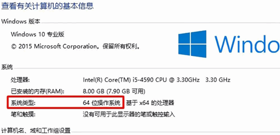

电脑配置要求方面:
要注意,64位电脑可以搭载32位和64位的操作系统,但32位电脑只能安装32位操作系统!这涉及到计算机硬件和软件的兼容性问题。
现在大部分的电脑都是64位的了,因此安装64位系统是常见的选择,它不仅有性能优势,还具备更广泛的软件兼容性,能够运行64位应用程序和驱动程序。

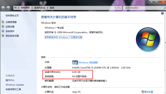

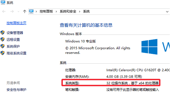

电脑内存方面:
通常,32位操作系统能够识别和利用的最大内存容量约为3.5GB到3.8GB左右。
这意味着,即使你在计算机上安装了4GB或更多的内存,32位系统也无法完全利用这些额外的内存。
要充分利用4GB以上内存,你需要使用64位操作系统。
例如win7家庭版,有32位和64位操作系统,32位版本一般支持最多4GB的内存,而64位版本可以支持更高的内存容量,如8GB、16GB、32GB等等。
因此,配置高一点的,建议64位,配置低的就装32位。
