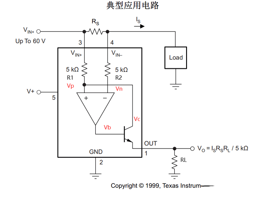

INA138 和 INA168 (INA1x8) 是高侧单极电流分流监视器。此类器件兼具宽输入共模电压范围和低静态电流,并且采用小型 SOT-23 封装,广泛适用于各类应用而设计。静态电流仅为 25µA,允许电源连接到电流测量分流器的任一侧,同时误差非常小。
那么他的工作原理是怎么样的呢?是如何计算的呢?接下来可以看到手册的应用图例子,以及计算公式。那么我们就推导一下吧!
首先,这是个深度负反馈电路,反馈电路如下:运放输出端电压增加,加载到三极管基极(Vb增加), 三极管的集电极为反相输出(Vc减少)加载到运放正输入端(Vp减小),引起运放输出端减少,因此为负反馈。
在深度负反馈情况下,因为有虚短成立,则 RL 两端电压降一定等于Rs 两端电压降——Is*Rs。根据虚断,流过 R1 的电流等于流过 RL的电流。因此有下式成立:

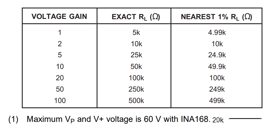

f5ed67f28ab47ca787670388ff4b6028.png 因此,由公式可得,改变RL的值更改运算放大器的放大倍数,手册内列出的放大倍数如下表所示:
