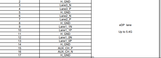

再举个例子,这里使用两块屏幕举例,我们也使用规格书内的引脚定义做例子,一块屏幕为4K 60Hz,一块屏幕为1080P 144Hz
首先是一块比较常见的屏幕,NV156FHM-N4K,分辨率1080P刷新率144HZ,接口为eDP40P
这块屏幕在不少新款中低端游戏本上使用,走的4Lanes信号
由四组信号通道组成,协议为eDP1.4,最高能传输5.4G信号数据量
这块屏幕为NV156QUM-N72,分辨率4K刷新率60HZ,也是eDP40P接口
和上一块高刷新率屏幕一样,由四组信号通道组成,最高能传输5.4G信号数据量

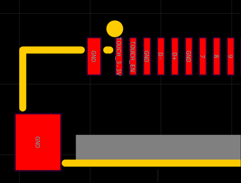

到这里一定会有同行疑问了,不少老的机型虽然低于1080P,60Hz参数,单屏幕却又走的40P eDP接口,这个又是怎么回事呢
在早期屏幕上,部分厂家会增加触摸功能,多出来的一部分接口是为了给触摸的信号和供电使用,定义如下:
这里我们可以看到,右侧与常规的eDP 30P屏幕定义一样,左侧多出来的部分则是触摸相关的电路
触摸3.3V供电,触摸工作EN控制脚,USB D+ D-,地线
这种40P定义的屏幕也可以靠右侧焊接来改成30P的屏幕使用,当然改装前务必查询规格书对比定义是否正确,不然有烧板或烧屏风险

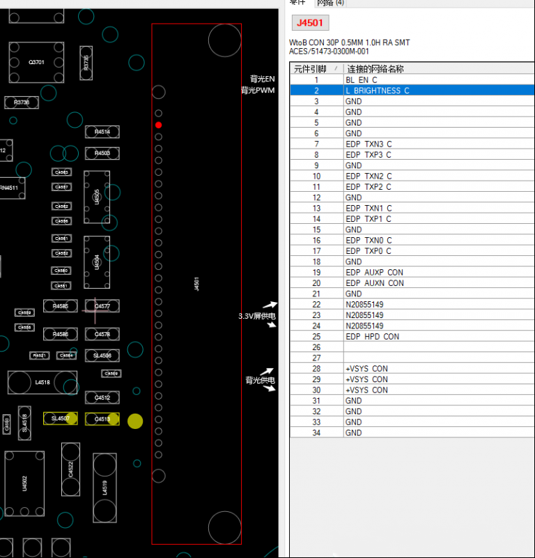

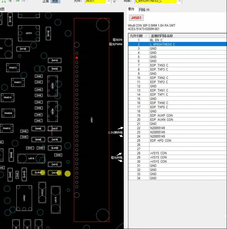

这里我们使用一块华硕T3Chi平板的点位图举个例子,这个机型有1080P和2.5K屏幕版本,主板预留的接口为4Lanes,根据不同屏线来适配30P和40P的屏幕
打开点位图我们可以看到定义
屏幕的3.3v供电和背光的供电都是经过一个保护电感到达屏幕座子,背光EN和调光PWM脚则是在座子的最上方两个脚位
背光供电是由电池供给,3.3V屏幕供电则是从+3VS引过来
如果屏幕不工作,则首先排查3.3V供电。屏幕无背光则排查背光供电,EN脚,再排查PWM信号是否正常。
