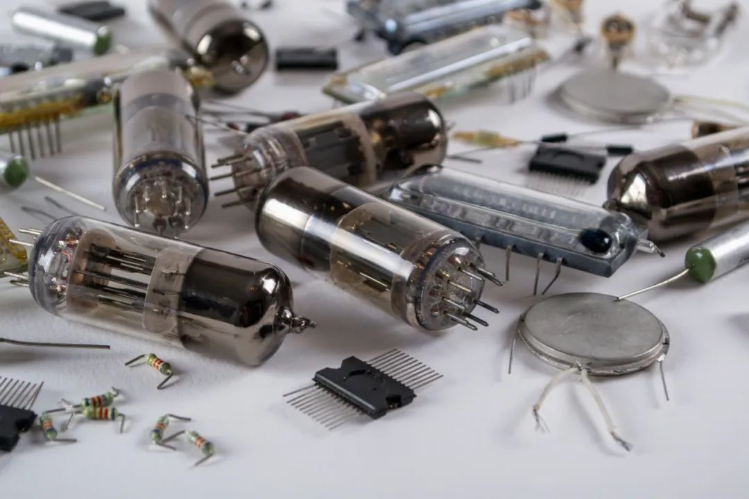

随着我们对计算需求的不断增加,基于人力的计算方式很快就遭遇了瓶颈。战争催生了早期电脑的诞生:图灵依赖电动机械原理开发的计算机,破解了德国的恩尼格玛密码;而为了破解德国的洛伦兹密码,英国又开发了“巨人计算机”(Colossus computer),这也被认为是世界上第一台可以编程的数字计算机。这些机器可以轻易完成仅靠人类难以做到,甚至不可能实现的计算。
巨人计算机的运作核心是“真空管”,它们看起来就像是一个硕大的灯泡,里头装有一些金属丝。通上电后,这些金属丝无外乎两种命运:有电,或是没电,这对应了二进制中的 1 和 0。利用这两个数字,理论上可以进行任何计算。我们如今的网络虚拟世界,也可以近似理解为诞生于无数个 1 和 0 之上。
基于真空管的计算机功能虽然强大,却也有着自身的多个局限。一方面,真空管体积太大了。宾夕法尼亚大学制造的 ENIAC 机有超过 1.7 万根真空管,占地庞大,耗电量也相当恐怖;另一方面,这些海量数字的真空管,也带来了各种隐患。据统计,平均每 2 天,这台机器就会发生真空管故障,每次排查至少需要 15 分钟。为了稳定地产出各种 1 和 0,人们开始寻找真空管的替代品。
