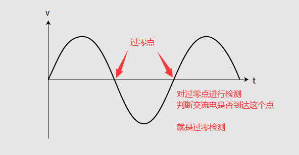

一、什么是过零检测
我们知道,在交流回路中,电压随时间的变化是正弦波,当波形由正半周向负半周转换或者由负半周向正半周转换时,经过 x 坐标的点就是 过零点。
所谓 过零检测,就是对 过零点 进行检测,判断交流电是否到达这个点,如下图所示:

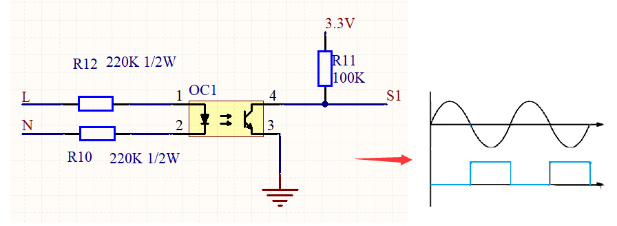

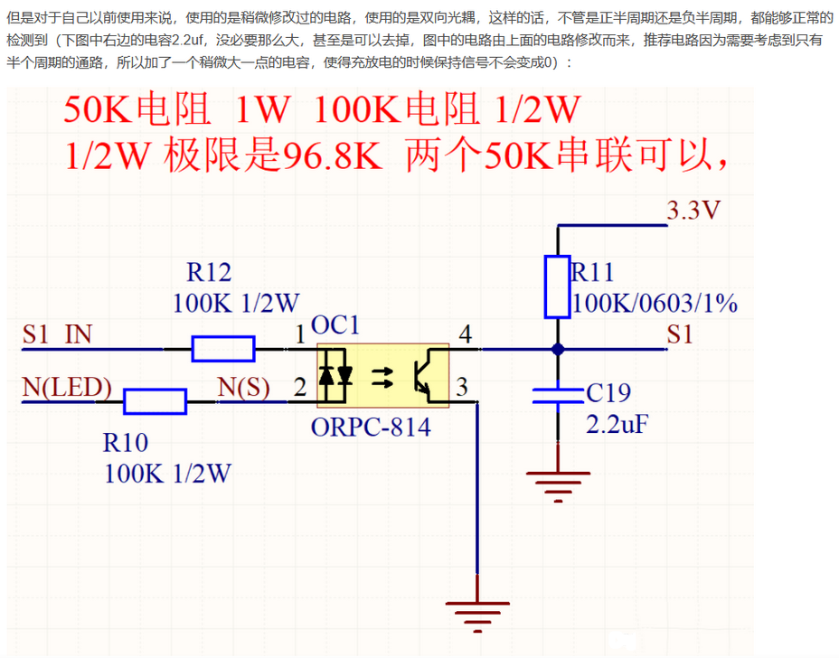

2.1 光耦
本段落我们主要讲解一下测量思路,在下面一小节我会罗列汇总一些电路,提供给大家参考。
当时的需求只是需要检测是否有 220V 交流电信号存在,使用了双向光耦,其中右边输出的地方特意加了一个 2.2uF 的电容防止过零点时候电压突变。
我们稍微变通一下,电路变成如下,是不是理论上就能够产生下图所示的输出:
当然,如果我们做一下整流,也可以使得输出脉冲信号,如下图:
