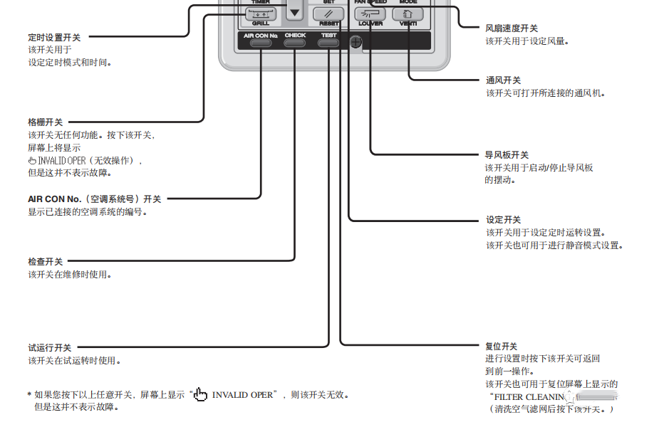

发表于 2023-8-26 09:12:35 | 显示全部楼层 |阅读模式
下图所⽰为盖⼦
打开的遥控器的视图。为了便于说明,所有的项⽬都显⽰在液晶显⽰屏上。
液晶显⽰屏上显⽰的带点的字符为缩写。

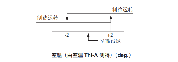

(1) 自动运转(仅限于热回收类型)
若遥控器选择 [自动] 模式,将根据设定温度和室内机的进气温度自动选择运行模式,并执行制冷或制热运。当温控器处于关闭状态 10 分钟或者更长时间,将自行开启 [自动] 模式。
注 (1)若模式设定为制冷、除湿或制热并且在自动运转模式下制冷和制热温控器处于关闭状态 10 分钟将不能自行开启 [自动] 模式。注
(2)当进气温度在设定温度 ±2 的范围内时设定自动运转模式,则保持上次自动运转所选模式。(注:在关闭电源后第首次打开空调,将自行设定为制热模式。)
