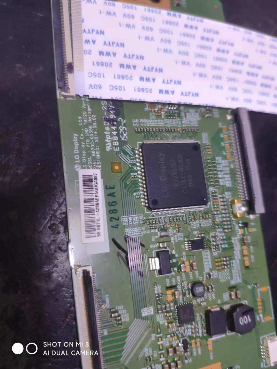

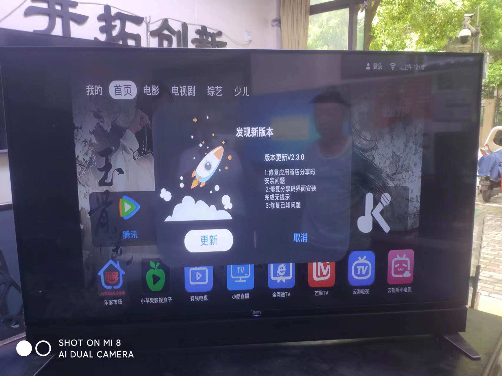

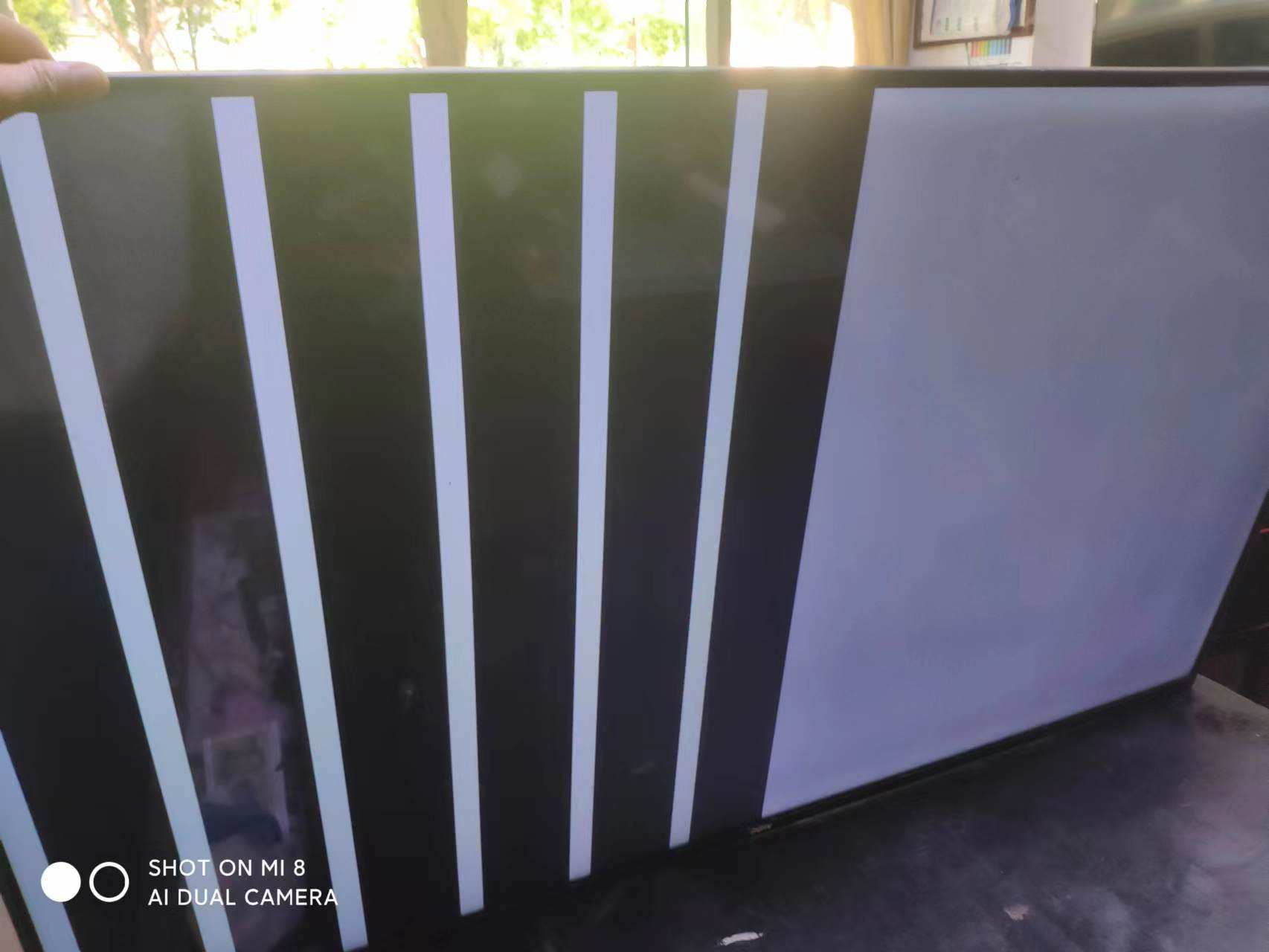

PPTV-55T图像有规律上下跳动,当我断开逻辑板去屏幕右边排线时候,电视机出现图片故障,后来隔离右边Y电源,开机出现暗屏幕,后来还原隔离也不出现图像了,后来测试逻辑板VGH没有电压了,而且分别断开两边排线,和两边一起断开也不出现图像。当时都有点蒙了。后来抱着死马医活马,网上买了一张技改逻辑板,电视机好了。不过原来逻辑板是咋坏的,直到现在我都没有想明白?
