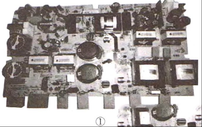

此款电源板输入电压范围: 100VAC~264VAC 50/60Hz;输出电压、电流参数:24V/13A, 12V/5A,5V/0.5A,18V/3A(02);结构外形尺寸:330mm(L)x250mm(W)x47mm(H);待机功率:1W (5V/70mA); 使用此电源的机型有:L46M71F、L46H78F、L52M71F、L52H78F等。该电源板实物见图1,整体框图见图2。
        124027gnkravz4zruukmzu.jpg 一、工作原理

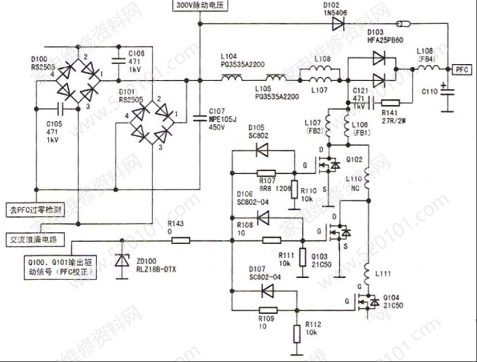

3、PFC电路工作
        当15V工作电压经L202加到IC100⑧脚时,IC100开始工作,在⑦脚输出脉冲信号控制Q100和Q101组成的推挽电路交替截止和导通。当PFC的驱动信号是高电平时,Q100导通.Q101截止,Q103和Q104的G极为高电平,GS结正向偏置,Q103和Q104导通,L104、L105开始储能。当PFC的驱动信号是低电平时,Q100截止、Q101导通,此时在控制Q103、Q104的G极为低电平,此时GS结两端电位反向偏置,Q103和Q104截止,L104、L105将通过D103给C110、C111泄能,并向负载提供能量。通过开关控制,使L104和L105不断的进行储能、将整流后的电压最终提升到380V左右,经电容C110、C111、C109 滤波,输出380V到PWM电路。

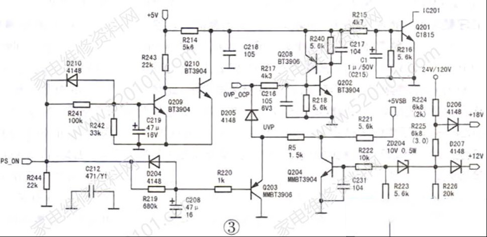

       例1:L52M71F型彩电,灯亮不开机。分析检修:开机测量仅5V输出正常,于是加一个5V的PS-ON电压强制开机。开机后测试发现12V、18V、24V电压都没有,电路见图3。两路同时出现问题的可能性很小,测试PWM和PFC IC供电时发现IC400(NCP1377B)和IC300(NCP1216)的⑥脚都没有供电电压,继续往前测得Q200的发射极有18V电压,但是基极为高电平,此管工作于截止状态,说明光耦根本没有工作。测Q201的基极为0.02V电压,正常应该是0.7V。此时发现R215(4.7kΩ)电阻已经开路,造成开机控制电平没有送过去,更换R215后故障排除。

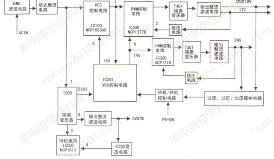

        例2:L52M71F型彩电,三无。分析检修:测保险已烧毁,说明后级有短路问题。顺220V找到R106(5.6Ω/5W)已开路,后测得后级D102(IN5406)击穿开裂,Q104(21C50)击穿,将D102.Q104、R105、R106同时更换,故障排除。电路见图4,电源板易损元件有:二极管开关管、限.流电阻、保险。

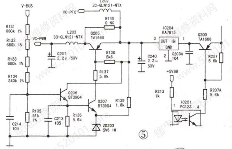

        例3:L52M7IF 型彩电,不开机。分析检修:检测无24V,红灯变为蓝色后不断闪动,说明5V电源和待机电路工作正常,此时测量24V为0V,18V、12V电压正常,故障范围在PFC电路。测PFC供电IC704输出电压为12V,持续几秒之后变为0V,PFC输出电压为280V,此电路未工作。将R217保护电路输入端断开,仍不能启动,说明故障在PFC电路。此时分析电路图5,PFC供电KA7815,输出电压应为15V,而此时只有12V偏低,将IC204代换后15V恢复正常,强制开机各电压输出正常,故障排除。
        例4:L52H178FR型彩电,12V、18V无电压。分析检修:首先开机测试发现5V的待机电压正常,于是用5V的PS-ON电压强制开机。开后测试发现,24V电压正常,但是没有12V和18V。根据故障现象推断, PFC和24V形成电路没有问题,故障范围在12V和18V的PWM电路。测试12V、18V形成电路的vcC供电14V正常。于是对比测试IC400各个引脚的电压,发现⑤脚没有脉冲波形输出,③脚也没有CS电流反馈。于是测试IC400各引脚对地电阻,发现③脚对地电阻比正常值偏小。于是检测③脚的外围电路,发现ZD402短路损坏,代换后再次测试故障排除。
        例5:L52H78FR型彩电,12V、18V、24V无电压。分析检修:首先开机测试,发现5V的待机电压正常,其他电压都没有。于是给机器一个5V的PS-ON强制开机信号,再次测试还是没有电压输出。因为是12V、18V、24V同时没有电压,两路同时有问题的机会不大,判定故障在公共部分。5V电压正常,测试5V电压形成电路变压器的副常,检测PFC的工作电压14V正常,但是没有PWM的工作电压。根据故障检修流程,测试PFC的输出电压380V完全正常,因此判断问题是在PWM的供电电路。因为PFC和PWM电路工作电压是一起在IC204之后得到的,现在PFC的电压正常,问题就在PWM电压的控制电路。对比测试,发现Q206的b极没有电压,电路见图5。正常时这里是对PFC的输出取样,PFC输出电压高于380V,经过R131、R132、R133、R134、R135电阻分压后得到一个6.5V左右电压,这个电压使Q206、Q207导通后控制Q205导通输出PWM工作电压。检测分压电路后发现R134开路,代换R134后故障排除。
