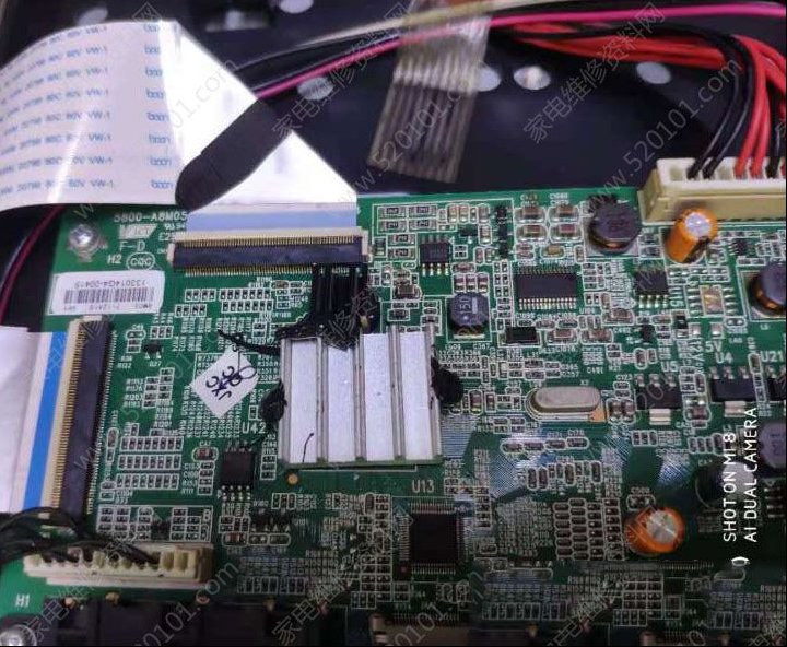

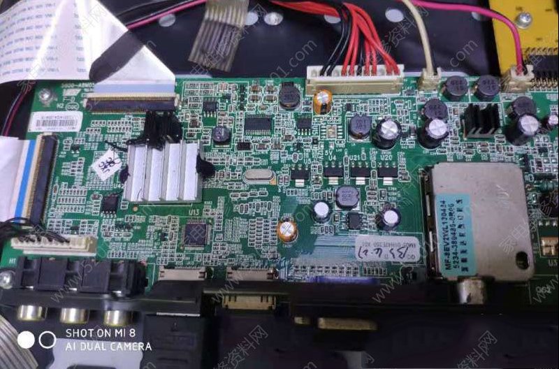

接修一台创维42E350E红灯亮不开机,检查主板芯片电压全好,主板也输出了开机指令,由于电视机红灯亮,怀疑数据出错,后来询问用户,说是坏之前电视机有出现画布形状,怀疑主板主芯片接触不好或是供电不正常死机,因为测试主板电压是好的,再加上网络查询有人遇到过是主芯片虚焊,于是按压一下主芯片,电视机可以开机了,于是去掉主芯片扇热器,对主芯片焊接,这次我用上下加热方式,首先去掉焊枪嘴嘴,下面用LED焊接板加热,当时感觉主芯片有轻微移动后,差不多就可以搞定了,主芯片上面用针轻轻按压就可以感觉主芯片有移动感觉,估计这应该是这个机器通病。
