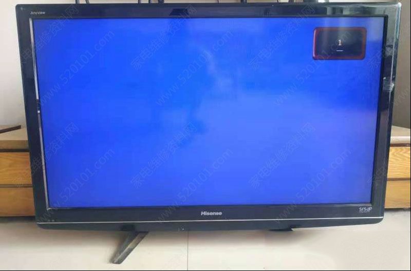

接一台海信TLM40V86PKV开机黑屏,强光手电照屏幕没图像(也可能是有图像太小不容易看到),没有声音,因为此机器打开交流开关就开机,开机后总是在tv状态,必须用遥控才能切换到视频状态,故此不能判断声音正常不正常。开机能听到继电器吸合,还有轻微的啪的一声喇叭响,蓝色指示灯常亮,遥控关机有反应(蓝色指示灯变呼吸灯)。拆机进一步检查,电源板5v、12v、16v、24v各电压正常,主板各dc-dc供电正常,拆开高压板,发现两个7a保险其中一个开路,板上一共四组AO4614八脚P+N双mos,每组三个,测量发现其中一组有短路,看pcb背面对应位置有高温发黄痕迹,拆下3个AO4614检测发现两个短路,从旧板上拆了两个AO4606装上,担心换上还烧,论坛搜索一下发现有相似案例,说板上0欧姆电阻虚焊得多,遂将所有0欧姆电阻电阻补焊一遍,补焊过程中发现确实存在开焊情况。如此处理后电视修复,观看两小时故障没有重现,应该是没问题了。
                刚开机时屏幕右上角会出现台标,几秒就会消失,随后有英文在屏幕上飘动,黑屏时应该是已开机,打开交流电源后马上照射屏幕右上角应该能看到台标,这样就能马上锁定故障是在背光电路了。
