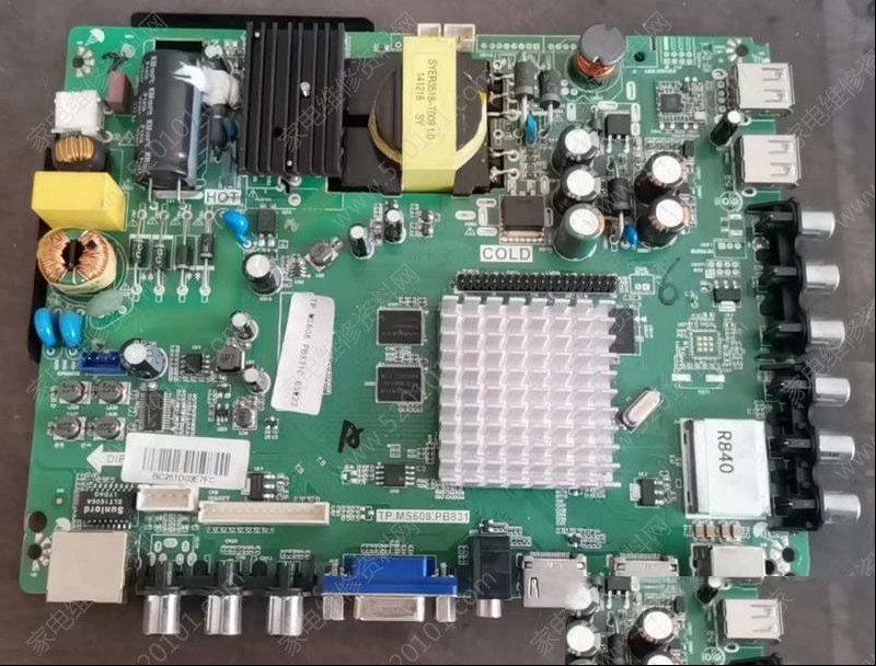

接修一台熊猫LE39D52S液晶电视,板号是TP.MS608.PB831,故障现象红灯亮遥控本机按键都不起作用,都不能开机,网上找了个25程序写上开机白屏,以为是屏坏了,又找了一个通用驱动板试了一下,居然图像正常,证明还是主板的问题,网上买了一个升级程序,升级过程中红灯闪,黑屏,大约10多分钟后升级完成自动开机,图像,声音正常,完美修复。
