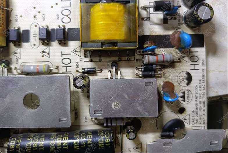

新科LEDTV-5068液晶电视不开机的故障维修
213
9
3787
3787
发表于 2023-8-25 12:40:57 | 显示全部楼层 |阅读模式

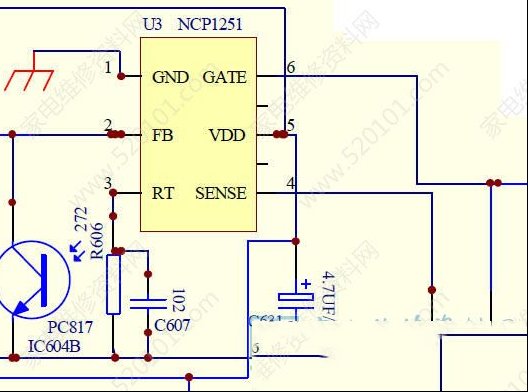

接修一台新科液晶电视,型号是LEDTV-5068,其电源板号是SDL-408C-A,故障现象是开机三无。拆机检查保险丝完好, C101、Q101(原机SVF4N60F用10N60C代换)、Q102(贴片三极管原机是2F用H2F代换),R118、R112、R113、U101(原机SD4871用NCP1251代换),R110、R111损坏,更换上述元件故障排除。
