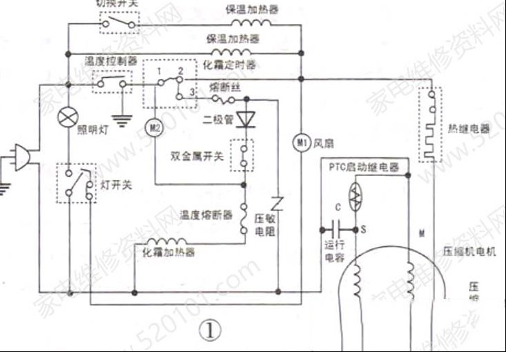

整机工作原理:该冰箱电路如图1所示,接上电源,电流经过温控器,因温控器里面的动静触点在箱内温度较高时是闭合的,所以电流经过动静触点到达化霜定时器。此时定时器内的电机M2开始运行,触点1、2接通,电流经过热继电器至压缩机,电动机开始启动;因电机启动电流是正常运行的4~6倍,串接于启动绕组的PTC启动继电器温度急速上升,当温度升高到居里点温度时(见图2);PTC元件的电阻增大。此时,启动绕组视为断路。这时,电动机启动线组与电容C串联。当制冷8小时左右,化霜定时器触点1、3接通,1、2断开,化霜电路被接通,进行除霜。化霜电路由定时器,双金属开关,温度熔断器,化霜加热器等组成。压敏电阻对化霜电路起保护作用,当电源高于250V时,压敏电阻被击穿短路,熔断丝熔断。箱内温度上升至-15°C时,双金属开关触点自动接通化霜电路进行化霜。下面介绍其常见故障的维修思路及方法。
        123922iahhhhtsyk2hbho4.jpg          1.箱内很厚的冰霜,不能化霜
         先测化霜加热器电阻值370Ω左右,依次测温度熔断器、双金属开关、二极管都正常,定时器也基本良好,当测量熔断丝时,万用表指示0处,证明已烧断。将其用同规格熔断丝更换后,一切正常。
         2.压缩机连续运转不停,冷凝器有热感,箱内温度降不下来
        经观察,小风扇不转。拆下风扇检查其绕组,一相绕组有阻值。用手转动其转子转动灵活。检查风扇电源引线一处比其他线芯偏薄,用小刀将此处绝缘割开,发现线芯已断,将线接牢,并用烙铁焊上锡,使接头接触良好。将风扇装上,能正常运转,降温正常。
         3.接通电源后,压缩机不转
                 先检查电源插头,没有接触不良,再测量温度控制继电器触点已通,化霜定时器1、2间触点(见图1)也接通。再测量热继电器的触点电阻有十几欧左右,接触电阻值过大。用导线将热继电器触点短接,压缩机能运转,用型号相同的热继电器更换,试机运转正常。

这个电路图是1型化霜器冰箱电路图,还有改进款2型化霜器,电路有所区别
