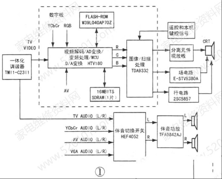

此数字板在长虹生产的CHD-2B机芯彩电中应用,其主要机型有:CHD25800( F27)、CHD28800、CHD29155(F27 )、CHD29168 ( F27 )、CHD29168Z、CHD29800H、CHD29876.CHD29915( F27 )、CHD32366( F27 )、CHD34J18S (F54) 等。此数字板使用的主要IC为华亚公司生产HTV180芯片,该芯片既作为模拟图像信号、数字图像信号、变频转换处理电路,又作为整机控制系统电路。该机芯数字板实物图见本期34页。整机信号处理流程见图1。
                调谐器、两路AV视频信号、PC机输入的RGB信号、高清信号均输入HTV180相关脚。经内部模拟信号处理、数字转换,变频处理和D/A转换后,输出RGB信号去后续TDA9332或OM8380,经OM8380内部的RGB矩阵电路处理后,输出RGB送入由TDA6111Q组成的视频放大电路放大,推动CRT发光显示图像。本文主要讲解JuC7.820.1488-1型数字板各类典型故障分析及处理方法。

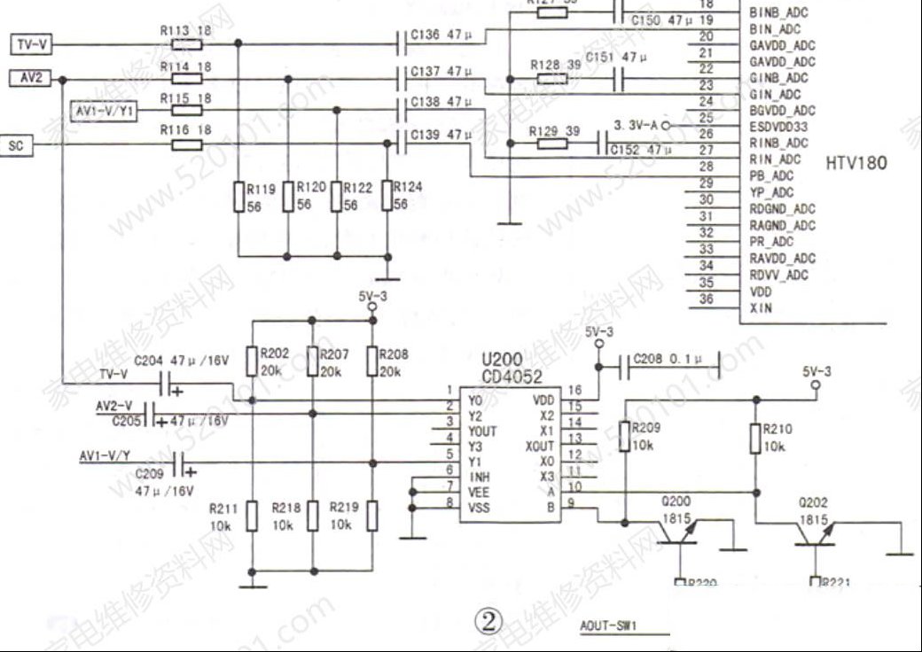

        在普通CRT电视上检修此类故障较为容易,则此故障出现在高清电视上本身也应该较容易,但因信号走向复杂,从而导致故障检修偏难。TV AV1信号显示正常且实验将TV-V短接到AV1通道,AV1通道显示正常,它表明检修AV通道故障时,可利用TV-V信号,表明HTVI80内视频切换及后续电路处理工作正常。AV2无图像显示有两种可能:一是HTV180内部AV2通道有故障;二是AV2外部信号输入通道有故障。此故障的检修,应首先测量HTV180的AV2输入脚对地电阻(二极管挡红表笔接地,黑表笔测),正常时为0.578,若实测正常;再测量信号通道中耦合、限流电阻R113、R114、R115右端对地电阻,若均为75Ω,则可判定信号通道电路工作正常,HTV180内AV2无击穿现象,AV1、AV2、TV信号输入通道电路见图2。
                将TV-V信号短接到AV2脚(R113、R114左端短接)时,TV、AV2通道均无图像。为何将TV-V信号短接到AV2通道时不显示TV信号呢?此现象表明AV2通道存在漏电。检查AV2输入脚⑧脚与HTV118 23脚的所有通道,包括过孔均未发现问题,将R114断开,再将TV-V信号短接到AV2通道,仍然是TV-V通道无图像。查电路图发现AV2输往HTV180时,还有一路去了U200(CD4052 )视频切换电路,AV2视频信号一路经R114去HTV180,另一路经C205去CD4052②脚替换C205,故障现象依旧,取下CD4052,这时TV图像恢复正常,由此判定CD4052变质,更换CD4052,故障排除。

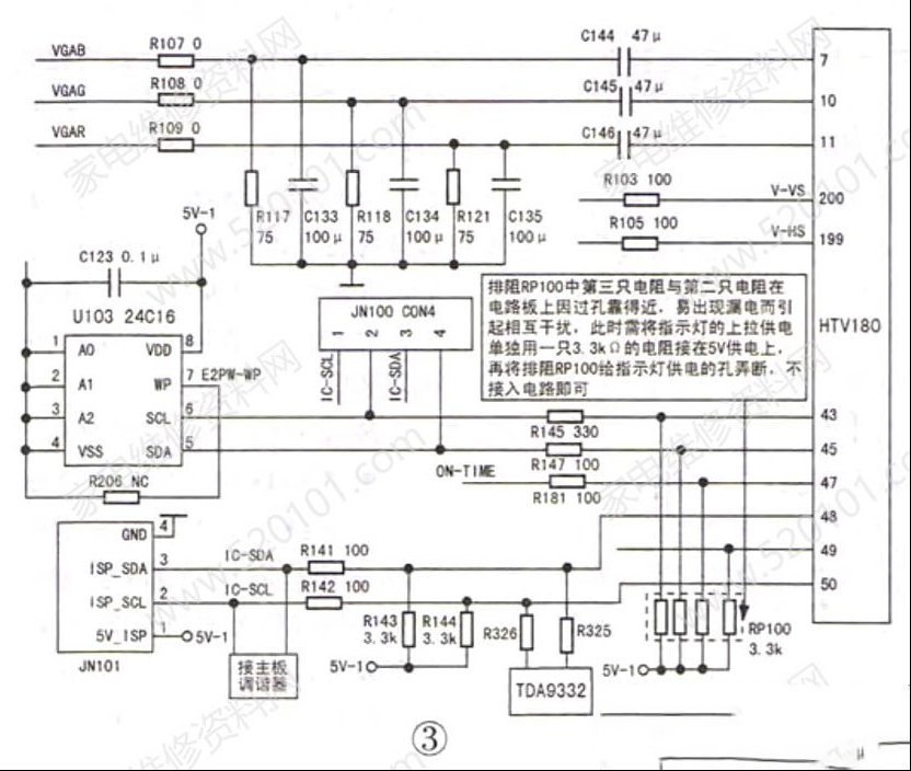

        开机屏幕上有雪花点光栅,但显示TV状态的伴音制式是BG制,正常工作的电视机开机后伴音制式应为DK制。自动搜索节目时,屏幕上显示的搜索小节目框图像在变,且节目号也在变,但搜索完后,却没有图像,由以上两点可以推断该机数字板没有记忆功能。自动搜索节目及几何失真调整参数、用户进行图像画质控制的亮度对比度、色饱和度等控制数据均保存在用户信息存储器中,此存储器为常见的EEPROM,设置在CPU相关脚上,数字板上设计的U200便是存储器。此机芯控制系统输出的总线有两路,一路是与EPROM交换的总线,从43、45脚输出,第二路总线信号是由48、49脚输出,对数字板上TDA9332及主板调谐器进行控制,在待机时两路总线正常电压均为5.3V,二次开机后送入EEPROM的总线在3.4V~4.4V 左右变化,而输往TDA9332的总线仅在3.8V左右变化,显然总线电压不正常。此数字板总线控制电路见图3。
        由于开机后屏幕 上有光栅,判定输往TDA9332的总线工作正常,实测电压正常。测量EEPROM 5、6脚电电压在待机时始终为5.3V,且无跳变。对⑤、⑥脚与CPU间的通道检查没有发现线路开路现象。怀疑EEPROM性能变质,替换一块EEPROM故障依旧。怀疑HTV180没有正常的总线指令输往EPROM,替换HTVI80,故障依旧。再次仔细检查⑤、⑥脚外电路,竟然发现排阻RP100左边两脚漏电,重新处理RP100,开机故障排除。

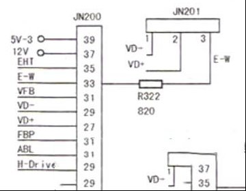

         光栅幅度小, 新换数字板正常,由此判定原故障在数字板上。测TDA9332各脚电压发现③脚输出比正常电视的3.3V低,为2.2V,且测R322下端电压高于2.2V,正常时应该是下端比上端高,由此判定EW输出通道可能有漏电现象。将R322下端过孔的印制线划断,又将插座JN201 EW③脚处过孔处印制板划断,从R322下端与JN201 EW处根导线,故障现象消失,长时间收看现象不再重现,电路见图4。
          此例再次表明数字板的检修方法与普通CRT相同,但多了电路过孔的检查,只要大家掌握这些技巧,高清电视故障检修就容易了。
