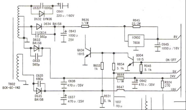

        例2:开机图声正常,几分钟后,出现一条绿横窄带,慢慢由下向上移动,到屏幕中间后停止,并且屏幕下部的扫描线渐变稀疏。分析检修:首先测场块TDA8174A供电脚,①脚为23V,②脚为22.3V, 手摸24V电源滤波电容C636、C642(均为470uF/35V),18V电源滤波电容C637(470uF/35V),8V电源滤波电容C643、C645 (均为1000uF/25V )均感觉烫手,局部电路见图1。逐一更换后,故障不变。查TDA8174A外围元件,均正常;更换场块TDA8174A后,开机正常,试机三天均正常,遂交用户使用。
