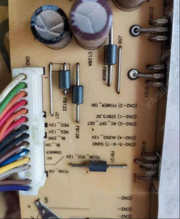

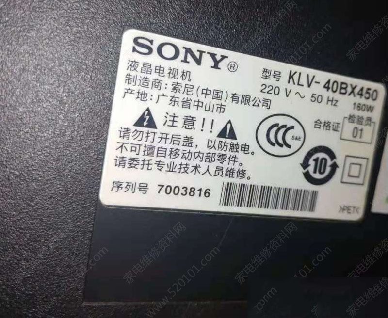

接修一台索尼KLV-40BX450液晶电视,故障现象为有背光,有伴音,暗屏,无图像。有时能正常使用几小时不等。有背光,有伴音,暗屏,无图像初步判断逻辑板或屏坏。开盖检查,当故障出现时逻辑板供电只有1.4V左右摆动。索尼机主板线路精密,追查主板弄不清楚屏电压从哪里来。考虑到无图像时屏供电12V不正常,先换主板试试,淘宝主板,到货后,安装上机故障一样。
                难道是逻辑板问题,拆下逻辑板保险F11,测F11入电端电压1.4V左右摆动,奇怪了,主板换过了,故障一样,难道是电源板问题?追查电源板与主枚插口CN2-13脚(TCON-VCC-12V)电压在1.4V左右摆动,14脚(TCON-ON)电压,3.3V,屏开启电压正常,就是屏12V开关电路或12V有问题。大意了一般液晶电视屏供电开启电路都集在主板上,不认真看电源板接口定义,这款索尼机屏开启电路集在电源板上的。走了一圈弯路。
                 拆下电源高压一体板发现插口CN2-14脚(TCON-ON)虚焊,补焊后故障排除。小小问题,不认真对待,总以为日本佬合资生产的东西有多复杂。过后网上查了一下,原来这款的通病就是插口CN2-14脚(TCON-ON)虚焊。
