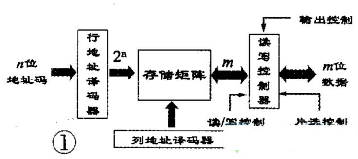

                RAM的电路结构框图如图1所示。地址译码器:RAM中的每个寄存器都有一个编号,称为地址。在每次读/写信息时,只能和某一一个指定地址的寄存器之间进行取出或是存入,此过程称为访问存储器。访问地址的是机器识别的二进制数,送给地址译码器译码后,由相应输出线给出信号,控制被选中的寄存器与存储器的I/O端子,使其进行读/写操作。
         I/O控制器:为了节省器件引脚的数目,数据的输人和输出共用相同的I/O引脚。读出时它们是输出端,写人时它们又是输入端,即一线二用,由读/写控制线控制。I/O端子数决定于一一个地址中寄存器的位数。通常RAM中寄存器有五种输人信号和一种输出信号:地址输入信号、读/写控制输人信号、OE输出控制信号、CS片选控制输入信号、数据输人信号和数据输出信号。
       片选控制:由于集成度的限制,通常要把许多片RAM组装在一起构成一台计算机的存储器。当CPU访问存储器时,存储器中只允许一片RAM中的一个地址与CPU交换信息,其他片RAM不能与CPU发生联系,所谓片选就是实现这种控制。通常一片RAM有1根或几根片选线,当某一片的片选线为有效电平时,则该片被选中,地址译码器的输出信号控制该片某个地址与CPU接通;片选线为无效电平时,与CPU之间呈断开状态。例如片选信号CS=“1"时,RAM禁止读写,处于保持状态,I/O口的三态门处于高阻抗状态;CS="0”时,RAM可在读/写控制输人R/W的作用下作读出或写人操作。
         存储矩阵:存储矩阵是存储器的主体,含有大量的基本存储单元。通常数据和指令是用-定位数的二进制数来表示的,这个二进制数称为字,字的位数称为字长。存储器以字为单位进行存储,为了存人和取出的方便,必须给每个字单元以确定的标号,这个标号称为地址,不同的字单元具有不同的地址。存储器的容量由地址码的位数m决定,当地址码的位数为n,长的位数为m时,存储器内含2nXm个存储单元。

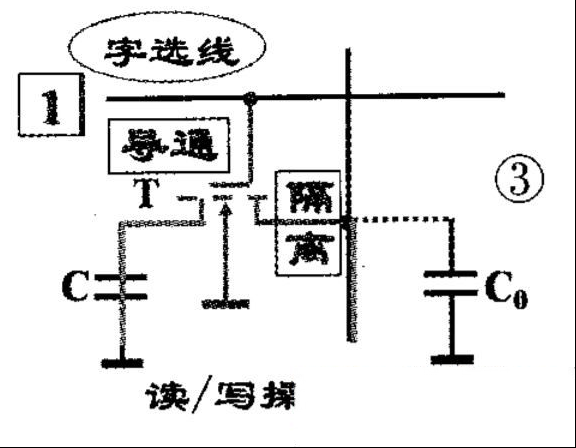

        一个MOS管和一个电容即可组成一个最简单的动态存储单元电路,如图3所示。
       写入时,送到数据线上的二进制信号经T存人C中;读出时,C的电平经数据线读出,读出的数据经放大后,再送到输出端。
        由于C和数据线的分布电容Co相并,因此C要损失部分电荷。为保持原有信息不变,使放大后的数据同时回送到数据线上,对C应进行重写,称为刷新。对长时间无读/写操作的存储单元,C会缓慢放电,所以存储器必须定时对所有存储单元进行刷新,这是动态存储器的特点。

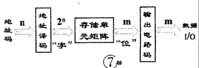

         只读存储器在工作时只能进行读出操作,基本结构如图7所示。只读存储器ROM的特点是:存储单元简单,集成度高,且掉电时数据不会丢失。

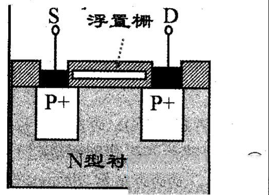

         浮置栅型PMOS管的结构原理图如图8所示,浮置栅被包围在绝缘的二氧化硅之中。写人时,在漏极和衬底之间加足够高的反向脉冲电压把PN结击穿,雪崩击穿产生的高能电子穿透二氧化硅绝缘层进入浮置栅中。脉冲电压消失后,浮置栅中的电子无放电回路而被保留下来。
浮置栅PMOS写入数据后,带电荷的浮置栅使PMOS管的源极和漏极之间导通,当字线选中某一存储单元时,该单元位线即为低电平,如图9所示;若浮置栅中无电荷(未写入),浮置栅PMOS管截止,位线为高电平。当用户需要改写存储单元中的内容时,要用紫外线或X射线照射擦除,使浮置栅上注人的电荷形成光电流泄漏掉,EPROM可恢复原来未写人时的状态,因此又可重新写人新信息。

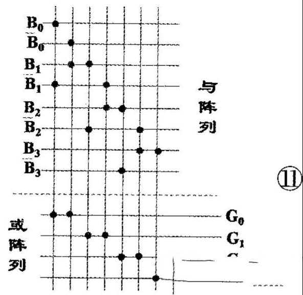

        PLA的特点:与阵列和或阵列都可以编程。PLA中的与阵列被编程产生所需的全部与项;PLA中的或阵列被编程完成相应与项间的或运算并产生输出,如图11所示。
                PLA大大提高芯片面积的有效利用率。
