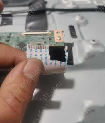

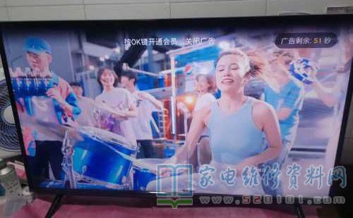

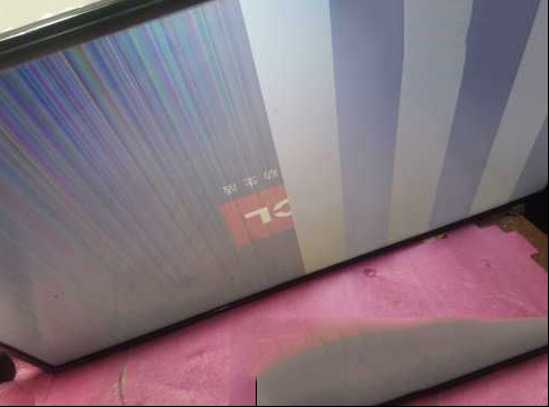

最近接修一台TCL王牌43英寸液晶电视,故障表现为满屏竖线,如下图1所示,按照下图2中的排线隔离法后故障修复,此机已经修复两例。
