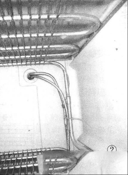

               为什么冷藏室不能制冷而冷冻室还能制冷?让我们先看下制冷剂在箱内蒸发器的走向就不难理解了。经过毛细管节流降压后,液体制冷剂(并伴有少量气体)先进入冷冻室蒸发器的上层,如图1所示。
               毛细管是采用内含法从低压吸气管中穿入的,再从冷冻室穿出进人冷冻室蒸发器下层,如图2所示,所以制冷剂液体先在冷冻室内蒸发吸热。由于整个制冷系统制冷剂的减少,使得制冷剂液体在冷冻室蒸发器的尾端就已经蒸发殆尽,没有制冷剂的蒸发,也就不存在蒸发器吸热,这点可以从进入冷藏室蒸发器的维修口处的温度得到证实。在冰箱运行中,用手触摸维修口的两个铜管,如图3所示,感觉铜管不冷,即制冷剂不能在冷藏室内吸热,冷藏室蒸发器就不能正常制冷。

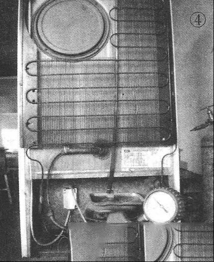

                焊好压缩机,并对整个制冷系统打压检漏,用肥皂水对箱外焊接部位进行检漏,这台冰箱的制冷系统除连接口和个别部件外,大都采用铁管制作的冷凝器和蒸发器。根据经验,微漏大都是因为铜管和铁管焊接部位生锈引起的。打压到1MPa左右(因蒸发器没有用铝管,打压可以高点),如图4所示,仔细检查,必要时用硬器敲打,以便找出泄漏部位。经过一番检查,未发现明显的漏点。
        132753l0ssi09yvyjo67oa.jpg        接下来便是保压观察。这次保压时间较长,约一周时间(通常两天就够了),发现压力没什么变化。重新焊好后,原用的制冷剂是R22和R152a混合工质,可以用R12直接代替(参照《家电维修》大众版2010年8期《一台制冷剂为R152a和R22混合工质电冰箱不制冷的检修》一文)。本机检漏时没有找出漏点,可能是泄漏量太小,查不出漏点,以前笔者也曾遇见过几次。当然,也有可能泄漏点在工艺管的维修口处,如封口处、和压缩机工艺管连接处等。在实际维修中,若遇到这种情况可在工艺管上焊接带有顶针的加氟口,维修好后,摘下软胶管,拧紧铜帽,若使用--段时间缺氟,再从顶针处加氟,这样便可像空调加氟一样方便。
