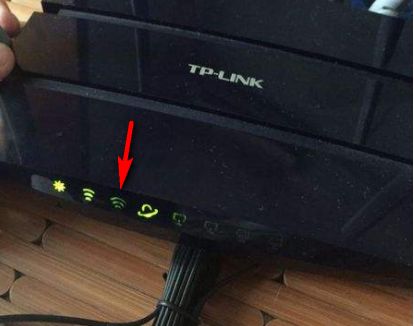

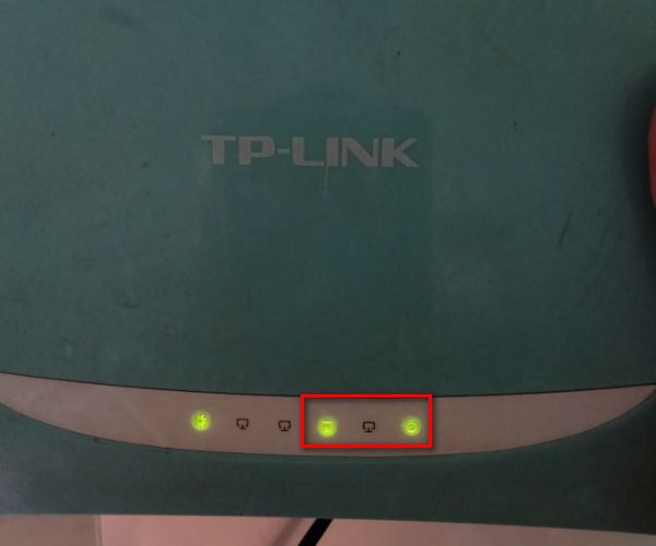

路由器正常工作状态下,除电源/设置灯外,只有WAN口的互联网指示灯和LAN口指示灯是处于闪烁状态。
具体说明:
1、如图,电源/设置指示灯通电后常亮;连接的WAN口及LAN口因为有数据接收,所以会闪烁;这种属于正常情况。
2、如果路由器全部指示灯出现不断闪/灭情况,多数情况下是路由器本身出现问题。

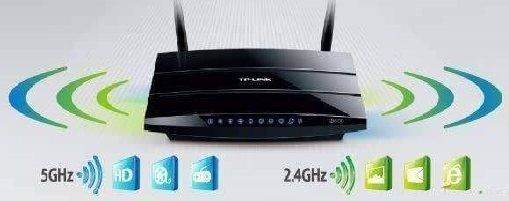

3、此外,如果是无线路由器,带有WiFi指示灯的,有数据接收时也会处于闪烁状态。
注:有2.4G,5G双频的,开启后会同时闪烁。
拓展资料:
双频无线路由器,指同时工作在2.4GHz和5.0GHz频段的无线路由器,相比于单频段无线路由器,它具有更高的无线传输速率,具备更强的抗干扰性,无线信号更强,稳定性更高,不容易掉线。双频无线路由器已经成为无线产品的主流发展趋势。
