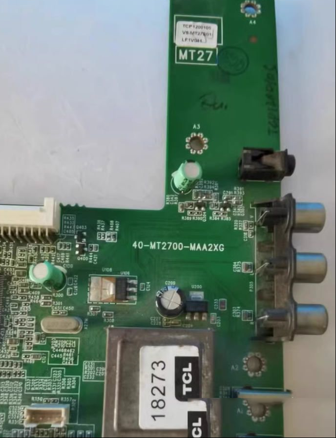

接修一台TCL L32F2300B液晶电视,该主板型号40-MT2700-MAA2XG ,请注意这个主板上有R407 、R408, R408上有0欧电阻是5Ⅴ屏供电,而R407上有0欧电阻是屏12V供电,看看逻辑板3969TP,屏LVW320CSTT,是5v供电,而市场主板大多是12V供电的,因此会烧坏该逻辑板,请同行门小心,少点损失。
