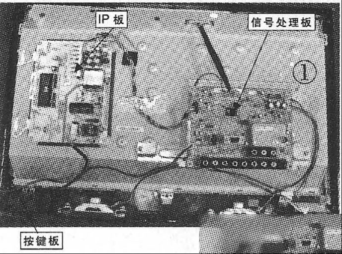

        该机主要由液晶面板(液晶屏、逻辑板)、信号处理板IP板(电源+逆变)、遥控接收板、按键板等几块电路板组件组成,如图1所示。

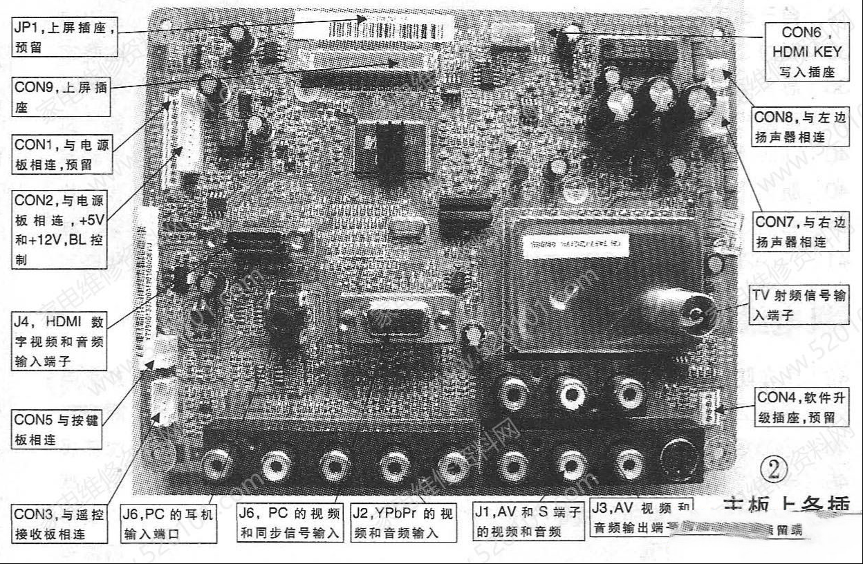

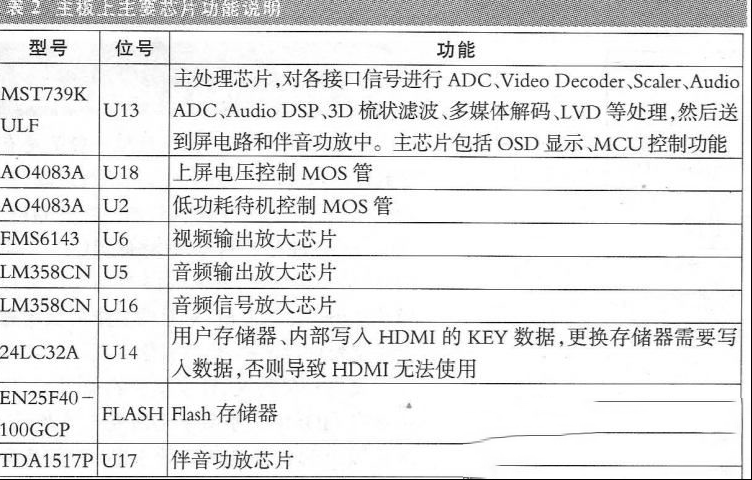

        信号处理板(或称主板)生要由DC/DC变换电路、射频电路、音视频处理电路、模拟和数字音视频输人输出接口电路、图像变换处理电路、多媒体处理电路、伴音功放电路、系统控制电路组成,主板上各插座位置如图2所示,其去向与引脚功能见表1;主板上主要芯片位置如图3所示,其名称与功能说明见表2。下面就以该主板电路为例,对其供电及各种信号流程作一介绍,以供维修时参考。

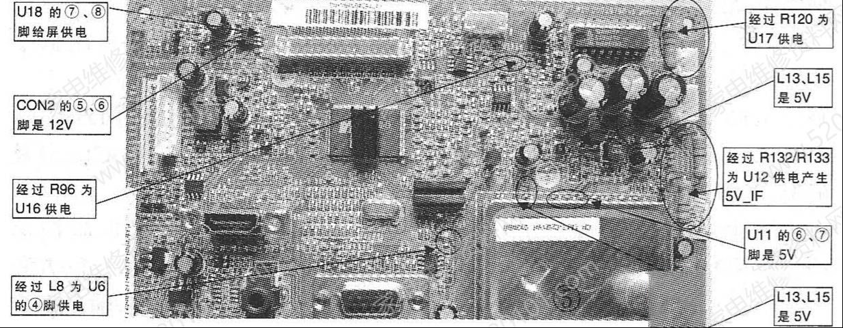

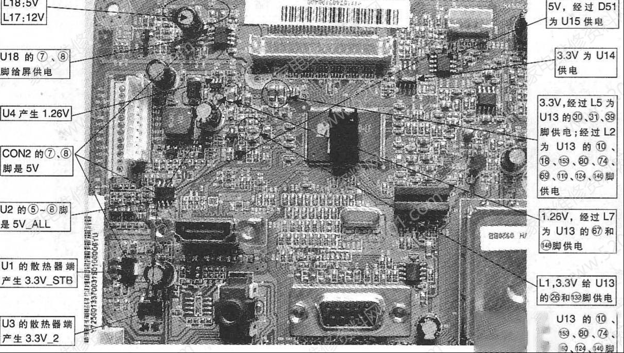

       该机信号板的CN2插座与电源板相连,从电源板上引入5VSTB及+12VA电压,5VSTB经主板上的稳压电路产生5V-ALL、3.3V-STB 、3.3V-2、1.26V等电压,供给相应的电路,如图4所示;+12VA电压直接供给U4、U16~U18等电路,并经稳压电路产生5V-IF电压,供给高频调谐器,如图5所示。
                该信号板上的主要稳压IC位号及功能说明见表3。

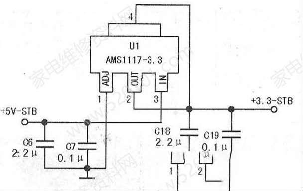

       提示:在检修主板故障时,首先检测其相关供电电压是否正常,这往往能起到事半功倍的效果。在上屏稳压电路中,UI、U3 U12均为三端低压差稳压IC,其自身损耗小、效率高,外围电路简单,且无须外加很大的散热装置,其①脚为接地端,②脚为电压输出端,③脚为输人电压端。由U1组成的3.3V-STB电压电路见图6,由U3、U13组成的电路与图6基本相同。

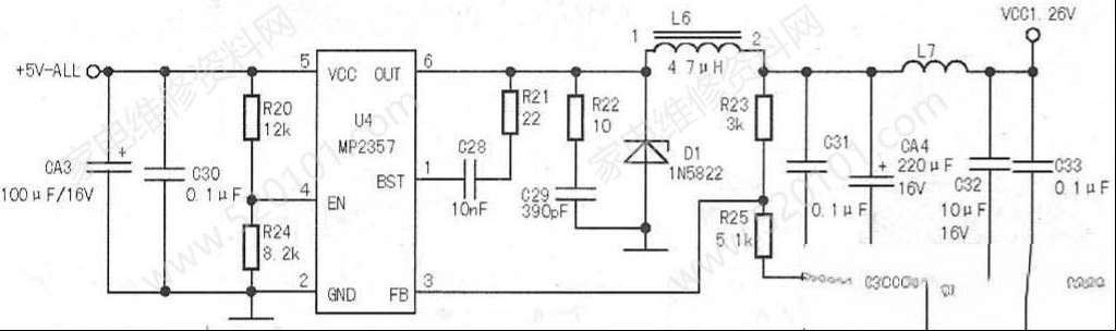

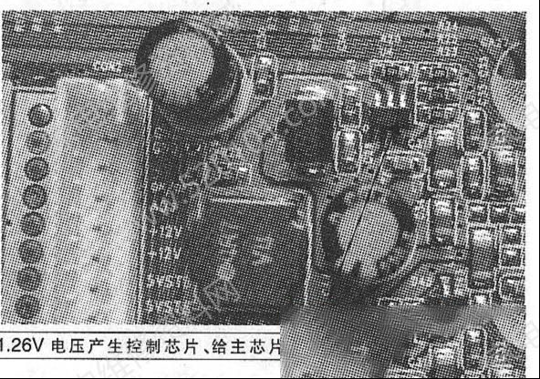

               1.26V 电压形成电路采用6脚封装的DC/DC变换集成块MP2357(U4),如图7、图8所示。MP2357的④脚为始能控制端,只有当该脚电压高于1.2V时,其⑥脚才有电压输出,且输出电压取决于③脚(反馈)外接的分压电阻阻值比,即输出电压Vo=0.81(1 +R23/R25)。MP2357的引脚功能见表4。

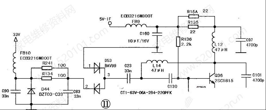

        调谐电压形成电路由D53(BAV99)、D44(BAV99)、Q36 (2SC1815)及L14 L12、C13等元件组成,见图11。
                Q36、L14、L12、C13组成自激振荡电路,输出频率约为2.2kHz的方波脉冲,送至倍压整流电路,输出稳定的+33V电压,送至高频调谐器的⑧脚,供内部的变容二极管选台时使用。 若该倍压电路出故障,将会引起+33V调谐电压低或无电压,进而出现收台少或TV无图故障。U11的⑥、⑦脚为内部高频处理电路5V供电端,若该电压不正常将会引起TV无图无声,,但字符正常。

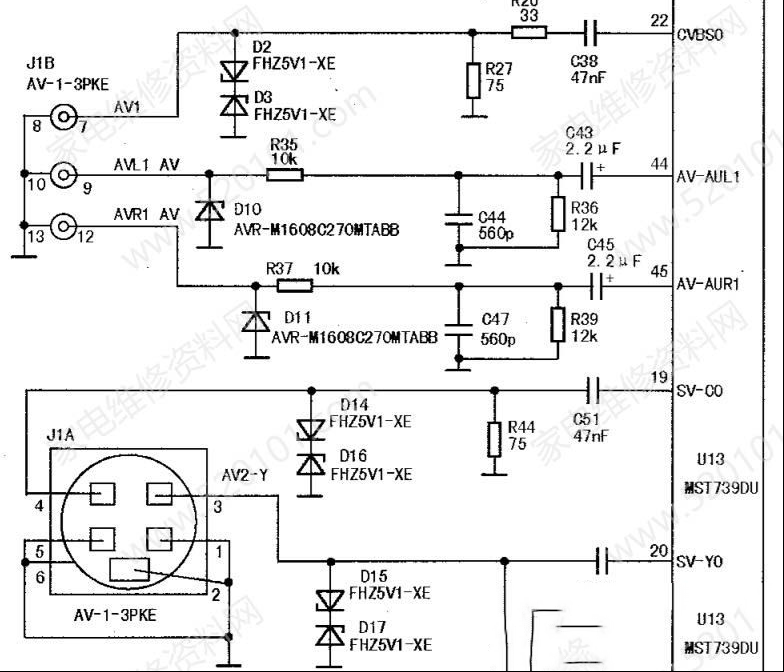

2.AV与S端子信号
        AV视频信号从插座J1B输人,分别经电阻R26及电C38容耦合后送至U13的22脚,如图12所示。D2、D3是保护二极管,防止输入信号幅度过高或静电损坏主芯片U13。AV音频信号AVL1 AVR1分别通过由R35、R36、C44及R37、R39、C47组成的低通滤波器,对干扰信号进行抑制后,经电容C43、C45耦合至U13的44、45脚。s端子的Y亮度信号经电阻R45和电容C52耦合至U13 20脚,C色度信号经电阻R43和电容C51耦合至U13的19脚,D14和D15是保护二极管。

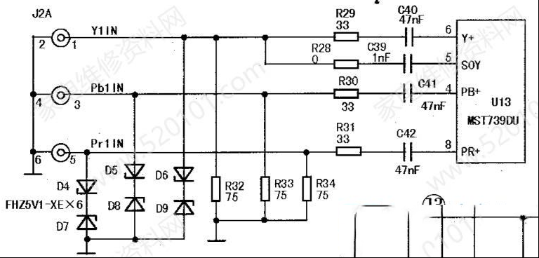

3.YPbPr 接口输入电路
        分量Y信号经静电保护电路和低通滤波电路后分为两路,如图13所示,一路经R29隔离、C40耦合至U13的⑥脚;另一路经R28隔离、C39耦合至U13⑤脚,作为Y同步信号输人端。Pb信号经R30隔离、C41耦合U13的④脚,Pr信号R31隔离、C42耦合耦合至U13⑧脚。若U13检测不到⑤脚输人的正常Y同步信号,在高清信号输人时,将出现无图现象;若输人的色差信号Pb或Pr不正常,将引起高清信号彩色异常。

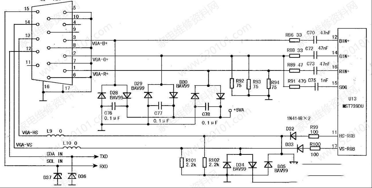

4.VGA接口输入电路
        vGA基色信号从接插件J5①~③脚经R89、R88、R86隔离,电容C73、C72、C70耦合至U13的16、14、12脚,如图14所示。行、场同步信号从J5 13、14脚输入,经L9、L10等元件后送至U13 11、17脚。双向限幅二极管D28~D30和D34 D35起保护作用,防止因静电或输人电压异常损坏集成块。若VGA接口输人的行场同步信号或U13 15脚输入的G同步信号不正常,将引起VGA无图故障;若输入的某一路基色信号不正常,将引起vGA图像彩色不正常。
