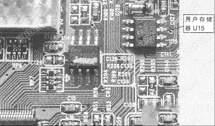

根据故障现象分析,此故障一般是没有运行开机程序所致。通电后指示灯闪烁,并由黄色变红色,处于待机状态。测量U13、U14(FLASH芯片)和用户存储器U15之间的总线,如图所示,发现U15处的总线波形幅度很小。进入总线,对存储器中的数据进行清空处理后试机,故障排除。
        132814vxjkjnetazorvjmv.jpg        得一提的是,清空用户存储器后,将出现在HDMI信号源下无图或无音故障,这是因为此机的HDMI的KEY数据是写在用户存储器中的。如要使用HDMI,需要写入相应数据。
